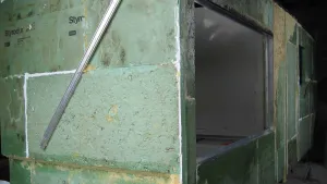

    Zur Verdeutlichung der Fensterproblematik versuche ich 2 Bilder der Kabine einzufügen - ist zwar der Stand von vor 4 Wochen - aber da jetzt die Außen-GFK-Schicht aufgelegt wird, muß ich mich bezgl der Fenster entscheiden.
      • 216,93 kB
      • 2.272 × 1.704

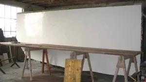

    • 7. Oktober 2006 um 11:57
    und die li Seite mit dem einen Fenster hinten für Schlafabteil. vorne der große Ausschnitt wird eine "Panorama-Klappe" mit einem Fenster drin - ähnlich Bimobil oder Dopfer - ich weiß nicht wer die Klappe ursprünglich zuerst gebracht hat.
      • 206,56 kB
      • 2.270 × 1.704

    Moin, Ralph,
    ein Fenster in Kopfhöhe, um nachts noch in eine schöne Gegend schauen zu können, ist eine feine Sache. Außerdem sollte eine Querlüftungsmöglichkeit gegeben sein - in Deinem Fall würde das (kleine) Fenster in Seiten- und Rückwand bedeuten (evtl. auch eine Dachluke). Auf große Fenster würde ich aufgrund der 'Kältestrahlung' (ja ich weiß, soetwas gibt es nicht, nur Wärmestrahlung, aber so ist das einfacher zu beschreiben) der im Vergleich mit den Wänden schlechter wärmegedämmten Fenster verzichten. Was das Risiko des Kniekontaktes mit den Fenstern angeht, so ist das natürlich nicht auszuschließen. Aber ich denke, das dürfte den Fenstern (und den Knien) nicht viel ausmachen...
    Viele Grüße und zwei rechte Hände, um mit dem Bau zum Leerkabinen-Treffen zumindest fahrfähig zu werden
    P.S.: sieht ja gigantisch aus, was Du da zusammenbaust! Aber wenn Du soviel Kleber, wie auf den Styrodur-Platten zu sehen ist, zwischen die Platten geschmiert hast, hast Du wohl einen Haufen wunderbare Kältebrücken. Oder sieht das nur so aus? Hast Du zwei Schichten verbaut?

    hallo Wolfgang,
    danke für die Antwort. ich werde noch ein Fenster an die Hinterwand einbauen.
    Die Styrodurplatten sind 6cm dick und haben einen Stufenfalz - um einen festen Verbund zu erreichen muß ich die Platten untereinander am Falz verkleben - aber das sieht nur so dramatisch auf dem Bild aus, weil nur die äußeren Ritzen mit STP flexibel verklebt sind - im Falz ist aufschäumender PU-Kleber mit etwa der gleichen Wärmedurchgangszahl .
    Der Verbund ist so stabil, dass ich das Dach schon ohne beidseitige GFK-Armierung der Seitenwände problemlos begehen kann.
    Heute will ich dann das Seitenfenster auf 75 x 60 vergrößern und nach hinten ein zusätzliches 60 x 60 Fenster einbauen.
    Du meinst die Sekurit-Fenster zerspringen nicht gleich wenn man mit den Knien dagegen kommt ?!
    Nächste Woche kommt die Außenlaminierung , dann sieht das ganze schon eher wie eine Kabine aus.
    Innen kommt je nach Bedarf Holz, GFK, Alu oder Edelstahl an die verschiedenen Wände - allerdings erst ganz zum Schluß wenn alle E-Leitungsleerrohre im Schaum einlaminiert sind und Wandheizung und, und und...
    Ich denke, daß die Kabine Ende des Jahres auf das Fahrgestell kommt, sodaß ich hoffentlich bis Bodenheim fahr- aber nicht wirklich reisefertig bin. :roll:

    Hallo, Ralph,
    mit 'kleinem' Fenster meinte ich so 50*30cm o.ä., aber vielleicht sind Deine Echtglasfenster ja besser gedämmt als die üblichen Seitz-Fenster.
    Und auf Dein Teilchen bin ich wirklich schon gespannt! Übrigens, wenn ich das richtig sehe, hast Du ein Metallskelett, das nur mit Styrodur ausgefacht ist, oder? Wie vermeidest Du hier Kältebrücken?
    • 8. Oktober 2006 um 17:12
    hallo Wolfgang,
    kleine Fenster hab ich nicht :(
    Stahlrohr habe ich nur an den 4 Ecken und hinten am Überhang,um den Gesamtaufbau sicher mit der Pritsche zu verbinden - die sind direkt angeschweißt und liegen als 40x20x3mm Rohr innen in der Dämmung - die breiten Fugen, die Du hinten siehst sind mit geschlossenporigem Schaum von außen eingeschäumt so haben die Profile an keiner Stelle Kontakt nach außen - außer über die Brücke und die wird am Ende quasi als doppelter Boden verkleidet bzw auch komplett eingeschäumt.
    Alle anderen Ständer oder Verstrebungen sind aus Carbon und auch wegen der sehr guten Temperaturleitfähigkeit von Kohle im Sandwich eingebettet.
    Das mühsamste ist eigentlich die vielen Materialien so zusammenkommen zu lassen, daß es bei Temperaturschwankungen nicht den großen Knall gibt - aber ich denke, daß sich da viel Planungsarbeit bezahlt macht.
    Als 1-Mann-Show ist das schon ein Stück Arbeit - ich denke Krabbe weiß wovon ich rede.
    Inzwischen ist die Kabine doch etwas gewachsen auf nunmehr
    5,90 x 2,52m x 2,o4m Außenmaße.
    Am Dachsandwich hab ich gesehen, daß es m.E. absolut unmöglich ist alleine oder auch zu zweit ohne professionelles Umfeld mit kompletten Sandwichplatten von 6x2,50 Metern umzugehen. Das geht definitiv nur in einer Werkstatt mit Deckenkran und Arbeitsbühnen.
    Die Fensterausschnitte sind inzwischen mit 1kg-Carbongewebe einlaminiert - ich denke es wird einfacher sein mit einer Kreissäge neben den Fenstern einzubrechen :lol:

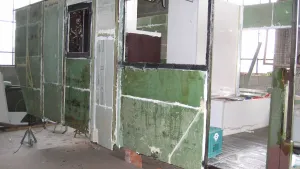

    Die Winterpause ist vorbei - wieder über 15Grad -Minimumtemperatur für den Kleber.
    Inzwischen ist die Kabine rundherum mit GFK beplankt und Fenster- und Türenausschnitte mit Carbonverstärkung versehen.
    Zunächst nur ein Bild vor der Winterpause.

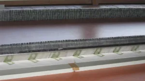

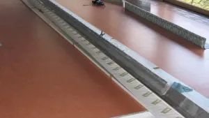

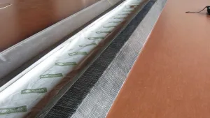

    Morgen kommt ein großer Tag -
    das erste 7m-Carbon-Winkel-Profil mit 2x 45Grad wird ausgeformt.
    Auf den Bildern sieht man rechts ein kleines 2,60m 90-Grad Winkelprofil, das ich heute ausgeformt habe - soweit perfekt , muß nur noch entgratet und abgelängt werden.
      • 174,19 kB
      • 2.272 × 1.704
      • 246,75 kB
      • 2.272 × 1.704

    Hoi Urologe
    Seh ich das richtig?
    Du machst die Profile selbst? :shock:
    Wenn ja, wo hast Du das gelernt?
    Und: Kann ich zu Dir in die Lehre kommen? :lol:
    Ich denke nämlich je länger je mehr über ein Dach aus GFK oder CFK nach, das die Sandwichwände überragt und für die Dachluken kleine Erhöhungen bietet, damit sie weniger anfällig sind für Undichtigkeiten, weil sie ja aus dem Wasser aufragen würden...

    hallo Krabbe,
    ja ich denke schon - zumindest gebe ich mir alle Mühe - aber absolute Leeeeerkabine !
    Wolfgang neben sooo viel Platz brauchts auch noch mehr Verständnis und Hilfe und Hilfe von der Frau - das Harz ist schon so eine Art Baatz....häufig da wo er gerade ned sein sollte.... :evil:
    hoi Picco,
    Zitat "Du machst die Profile selbst?
    Wenn ja, wo hast Du das gelernt? "
    man nehme Rotwein und reichlich Literatur - mit Fendant geht das aber auch :lol:
    Das Ausformen ging heute wesentlich besser als ich gedacht habe .
    Ich muß aber noch die Tesafilmspuren auspolieren , wo die Alu Negativformen zusammengestoßen sind -
    der Gute hatte zwar eine 6m Abkantpresse ,konnte aber nur bis 2,5m für absolut glatte Kanten garantieren und im Harz fällt jede winzige Unregelmäßigkeit dreimal mehr auf als mit Alu oder Stahl.
    Die Kabine wird auf jeden Fall bis Bodenheim fertig, aber wenn ich die Kabine aufs Fahrgestell setze, kann ich nicht mehr in Nachbars Scheune,zwecks 3,60m Höhe und dann ist der Weiterbau etwas lästiger als jetzt, weil ich dann für jedes vergessene Teil wieder 2km fahren muß...
      • 379,81 kB
      • 1.704 × 2.272
