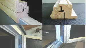

    bei meinen Fenstern will ich eigntlich Echtglas in Isoauführung einbauen. Nun hab ich mir überlegt: Feuchtigkeit schlägt sich immer an der kältesten Stelle ab. Wenn ich nun normals Glas, also Einscheibenglas nehme, schlägt sich die meiste Feuchtigkeit an der Scheibe ab, und nicht in/an den Wänden.
    Ist diese Überlegung korrekt? Bringt das was? Außer schlechterer Gesamtisolierung durch das fehlen von Doppelglas.
    Viele Grüße Anton

    ich würde lieber Isolierglas nehmen. Es kommt natürlich darauf an, was Du mit dem WoMo vor hast, ich hab jetzt den gesamten Thread nicht mehr im Kopf. Reiner Sommerbetrieb ginge vielleicht noch.
    Bei Einfachverglasung sollte man aber dran denken das entstehende Kondenswasser muss ja gescheit abgeführt werden. Desweiteren kommt der Unbehaglichkeitsfaktor hinzu, will sagen mit einer -10° kalten Scheibe im Rücken oder neben einem sitz es sich beschissen. Auch den Verbrauch der Heizung sollte man wohl nicht ganz ausser acht lassen. Den Wohnraum auf diese Art zu entfeuchten wird schwerlich, denn (s.o.) muss das Wasser auch abgeleitet werden, und dann fällt auch uU. die Temperatur, so das die relative Luftfeuchte wieder zunimmt. Es muss nicht so sein, das hängt halt von einer ganzen Menge Faktoren ab.
    Physik hin oder her, es soll ja gemütlich sein. Also Isolierglas und Koch-, Bade-, Schlafdunst gescheit entlüften.
    Grüße aus dem Vogtland
