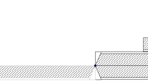

    Hallo, Stefan,
    zur Verdeutlichung meiner Idee folgendes Bild; der Tisch könnte aus drei identischen Platten bestehn, die nachts zu den Seiten ausgeklappt werden; ein Brett zwischen die beiden Stauschränke und fertig ist das Luxusbett von rund 170*200cm auf 80cm Höhe...

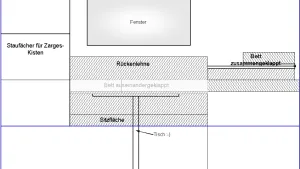

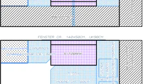

    wie gestern schon angedroht und um Stafan die entscheidung noch ein wenig schwerer zu machen hab ich noch mal was aufgemalt. Und zwar eine Erweiterung meines ersten Vorschlags um die Idee von Wolfgang, dass Bett erhöht zu bauen, damit darunter noch Platz ist für weitere Staufächer.
    Dazu habe ich ein dreiteiliges Klappbett vorgesehen (s. Detailzeichnung, ähnlich dem Klappmechanismus der Dachbetten in älteren Carthago-Campingbussen), welches vorn ist und nach hinten über die Sitzgruppe ausgezogen wird. Dabei kann der Tisch als Auflage für das Bett verwendet werden.
    Auf das hochgeklappte Bett könnten bei Bedarf noch weitere Zarges-Kisten gestellt und durch Gurte o. ä. gesichert werden, die dann Nachts unter das Bett gestellt werden. (Dazu ggf. das obere Bettteil nicht flach legen, sondern so bauen, dass es hochkant an der Vorderwand steht.
    Eine solche Konstruktion ließe sich natürlich auch so bauen, dass das Bett auf den Sitzpolstern aufliegt. Dann hätte man den zusätzlichen Stauraum unter dem Bett nicht, aber dafür mehr Kopffreiheit und einen relativ schnellen Bettbau ohne langes Kissenpuzzle.
    Zumindest das hochgebaute Bett müsste aber zum einen so gebaut werden, dass es herausnehmbar ist, um an die Standheizung zu kommen. (Z. B. vorn umlaufend Alu-Winkelprofil verkleben, auf dem das Bett mit 4 Schrauben verschraubt wird und als Ganzes rausgehoben werden kann).
    Und dann dürfte das Bett nur ca. 1,50 m breit sein, um an den Rückenpolstern der Sitzgruppe und an den Fenstern vorbei zu kommen. (Wenn die Rückenpolster abends immer umgeklappt würden könnte das Bett ca. 1,60 m breit werden.)

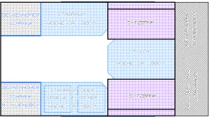

    Ok, Küchenbedienung im Sitzen, d.h. die Küche muß in erreichbarer Entfernung von der Sitzbank sein. Somit bleibt die Lösung mit der (entnehmbaren) Küche vorne, vielleicht 50cm tief, OK 80cm über Mittelgang, Küchenarbeitsplattenbreite somit knapp 170cm. Im Fußbereich der Küche könnten dann die schweren Dinge Platz finden, so daß der Schwerpunkt wie von Krabbe beschrieben so tief wie möglich bleibt. Während des Fahrbetriebs könnte dann eine Platte auf die Küchenzeile gelegt werden, auf die dann noch Stauboxen gepackt werden können, die nachts unter dem Tisch verschwinden müßten.
    Dahinter würde sich dann die Sitzgruppe quer zur Fahrtrichtung anschließen, dahinter nocheinmal links und rechts zwei 50cm breite Stauschränkchen mit OK 80cm über Mittelgang.
    Den Abschluß würden dann die immer wieder genannten deckenhohen Stauschränke links und rechts bilden (mit Platz für ein PortaPotti :wink::P:wink: ).
    Eine Zeichnung mache ich heute abend noch - aber ich glaube, so langsam kristallisiert sich etwas Handfestes heraus...

    So, jetzt auch mein Vorschlag als Bild - was haltet Ihr davon?
