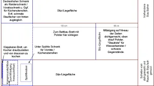

    • 24. September 2006 um 19:38
    Hallo Forum,
    so, jetzt komm ich mal dazu, ein Bild hochzuladen:
    Wie schon angedeutet, bin ich eher der sehr spartanische Ausbauer. Nasszelle ist definitiv nicht, Hub-/Klappdach will ich eigentlich vorerst vermeiden.
    Hab mal grob ausgemessen:
    Länge innen:260cm
    Breite innen: 170cm
    Höhe im Mittelgang: 165cm
    Fenster seitlich wären denkbar/wünschenswert.
    Die große Klappe rechts neben dem Notsitz ist der Zugang zu den Standheizungen, die Staufächer im oberen Bereich sind frei verfügbar...
    Gleich mal eine konkrete Frage: Wie behandelt (streicht) man den Innenraum am besten? Muss im GFK-Koffer was beachtet werden?
    Stefan

    • 25. September 2006 um 12:02
    • #35
    Hi Stefan,
    die Form Deiner Kabine und die Wartungsklappe der Standheizung schränken die Möglichkeiten ja schon arg ein. Aber ich habe da mal was Skizziert, wie ich es mir vorstellen könnte:
    Vorn in die Mitte im Gang eine grosse „Kiste“ auf Niveau der Seiten als Stauraum für alles schwere (Wasser, Vorräte, ...) und mit Polster oben drauf als Sitzgelegenheit.
    Da man an der Vorderwand eh nichts bauen kann (wegen der Standheizung) den vorderen Bereich komplett als Sitz / Bett. Dazu rechts und links auf die Seiten Polster (Längstsitzbänke). Zum Bettbau nun ein Brett zwischen die Seiten und ein Polster drauf, fertig ist das Bett. Tipp: Die Polster nicht rechtwinklig schneiden, sondern im mittleren Bereich, wo das Polster eingelegt wird die Polster 45° abschrägen, so das die einzelnen Stücke überlappen. So gibt sich eine Liegefläche ohne störende Ritzen)
    Wenn das Bett 2 m wird und die Kabine 2,60 m lang ist bleiben noch 60 cm.
    Da auf die eine Seite einen Dachhohen Schrank. Evtl. so, das von hinten (aussen) noch Staufächer genutzt werden können.
    Auf die andere Seite einen ca. 50 – 55 cm hohen Küchenblock. (So hoch, das ne Kompressorkühlbox reinpasst). Die Kühlbox hinten quer auf Rollenauszügeso, dass man sie in den Mittelgang herausziehen kann.(Hat den Vorteil, dass man sowohl von innen, als auch von aussen rankommt.) Vor die Kühlbox kommt noch ein kleines Staufach. Oben auf den Küchenblock ein schmales Spühlbecken (Abwassertank müsste unter die Kabine, wenn es geht). Vor dem Spühlbecken wäre jetzt noch Platz um dort einen Kocher hinzustellen. Dann kann auch bei Regen innen im Sitzen gekocht werden.
    Hinten an den Küchenblock noch ein Brett zum hochklappen, auf das der Kocher bei geöffneter Tür gestellt werden kann, zum draussen Kochen.
    Wenn Du für das Waschbecken eine Brause mit Schlauch nimmst, dann könntest Du bei geöffneter Tür sogar draussen Duschen.
    Mit einer Plane oben über den 90° geöffneten Türen hättest Du noch eine gute Erweiterung des Raumes.
    Für die Batterie würde ich schauen, ob sie nicht noch in das Fach des Reserverades irgendwie quer reinpasst, ansonsten nach vorn zu den Wasserkanistern.
    Die Staufächer vorne bleiben erhalten. Ich würde überlegen das Fenster dicht zu machen und den Platz ebenfalls als Staufach zu nutzen.
    Nun noch zwei schöne große Fenster in die Seiten und das könnte eine runde Sache geben.

    • 25. September 2006 um 12:20
    • #37
    @Krabbe:
    Das gefällt mir schon mal sehr gut. Zwei Dinge lassen mich noch nachdenklich werden. Die vordere Staubox geht so nur mit Änderungen, da genau da unten im Mittelgang die warme Luft der Standheizung aussrömt. :?
    Das nächste ist, wie komm ich an den Tisch? Für mich sieht das so aus, wie wenn die Tischecken genau auf die Schrankkanten hinten laufen...
    Also, Staubox kürzer und um das Maß den Tisch in Richtung Führerhaus versetzen? Wo verstau' ich das Polster, das auf dem Tisch liegt, wenn er als Bett genutzt wird?
    Die "Schränke" im hinteren Bereich werden auf der einen Seite Staufächer für die Zarges-Boxen werden. Auf der anderen muss ich schauen, wie das mmit der Küche geht. Den Kühlschrank (Toploader) kann ich von meinem Dad leihen... Das gibt dann allerdings wieder eine gewisse Höhe vor...

    • 25. September 2006 um 13:20
    • #38
    Was mir an Krabbe's Vorschlag sehr gefällt, ist die Idee mit dem 'Vorzelt' und der Nutzbarkeit der Küche von innen und aussen.
    Allerdings wäre es in Sachen Wohlfühlen natürlich auch nicht schlecht, die Sitzmöglichkeit hinten zu haben und nach drei Seiten hinausschauen zu können (meine Luxusvorstellungen schlagen wieder einmal durch). Was ist Dir wichtiger, Stefan? Ich hab' noch kein so 'kleines' WoMo gehabt und weiß die übliche Nutzung eines solchen Wägelchens nicht so recht einzuschätzen.
    Ich würde Krabbe's Vorschlag wahrscheinlich noch etwas modifizieren: wieso sollte das Bett so niedrig liegen? Wenn man auf die Radkästen noch so ca. 40cm hohe Stauschränkchen montieren würde und die Oberkante als Betthöhe annähme, würde man noch einiges an relativ tiefliegendem Stauraum gewinnen. Ich bin im Zeichnen nicht so fix wie Krabbe, aber vielleicht reicht auch eine textuelle Beschreibung:
    auf dem ersten Meter (vom Fahrerhaus aus gesehen) würde ich eine Quersitzgruppe unterbringen: Polster auf die Radkästen, dazwischen der (nach hinten etwas angeschrägte) Tisch. Auf dem zweiten Meter kämen die oben angesprochenen Stauraumkisten mit einer Höhe von ca. 80cm über Mittelgang (gleiche Höhe wie der Tisch). Hinten würde ich Krabbe's Vorschlag übernehmen.
    Um schwere Dinge unterzubringen, könnte man sich überlegen, im Sitzgruppenbereich (evtl. auch im Stauraumbereich) auf der einen Gangseite eine vielleicht 20cm tiefe Kiste anzubringen, in der Wasserkanister und Batterie(n) untergebracht werden. Das käme auf die vorhandene Gangbreite an. Alternativ wäre vielleicht auch ein kleines Podest unter der Sitzgruppe möglich (Warmluft kann man ja durch das Podest hindurchführen). Evtl. müßte dann der gesamte Bettbereich (vordere 2m) nochmals um 10 cm angehoben werden.
    Vorteil dieser Überlegung: der Stauraum liegt relativ niedrig (anders als bei Hängeschränken über der Sitzgruppe) und man hat beim Schlafen keine Kanten im Kopfbereich. Ach ja, und man könnte den Kocher oder das Waschbecken vielleicht so in den Stauraum integrieren (versenkter Einbau), daß man für Kocher und Spüle etwas mehr Arbeitsfläche hätte.
    An und für sich wären 80cm Stauraumhöhe perfekt als Arbeitsfläche, aber bei einer Innenhöhe von nur 1,65m weiß ich nicht, wie man stehen sollte, um das richtig nutzen zu können...
    Die Bedenken von Krabbe bzgl. einseitiger Beladung kann ich nur unterstützen...

    • 25. September 2006 um 15:54
    • #40
    Hallo Stefan,
    den Tisch hatte ich garnicht eingezeichnet. :oops:
    Die gestrichelte Linie hinten sollte das Bett darstellen.
    Ich würde entweder eine extra Tischplatte vorsehen, die abends dann unter das Bett verschwindet, oder das Bett-Brett Klappbar machen, das es als Tisch verwendet werden kann und etwas kleiner ist.
    Das Brett für das Bett und das Polster würde ich Tagsüber einfach an die Vorderwand stellen und da Befestigen. Da hättest Du ja noch genug Platz dafür.
    Die Heizungsluftausströmer kann man doch bestimmt auch etwas nach hinten verlegen, oder?
