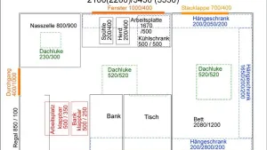

    Also, hier nun mein Grundriß für meine womobox. Sollte ich, wie zu erwarten ist, bei einem Unimog mit Radstand von 3250 + Faktor "L" enden!
    Gerne Kritik, das ist schließlich mein ERSTER Versuch
    Aber man muß ja mal irgendwo anfangen.

    Für den ersten Grundriss sieht das garnicht schlecht aus - Du solltest aber m.E. etwas von der Feudalküche zugunsten der Dinette aufgeben.
    40cm Sitztiefe incl Rückenpolster ist nur für Zwerge auf Dauer lustig . Das Bett mit 110cm Breite ist für einen riesig , für zwei ?? in the heat of the night....

    danke urologe,
    genau das brauche ich ... konstruktive Kritik.
    Bei den Sitzpostern bin ich heute auch schon mal hängen geblieben.
    Bin bei "Ideal Standart" 45cm dann angekommen.
    Das Bett! Na ja, wie gesagt, für einen feudal. Und das ist genau die Konstelation mit der ich auf Reisen gehe. Ich und mein bester Begleiter ... Ich. Wir sind schon ein paar Jahre zusammen unterwegs und haben uns immer auf einander verlasen können. Und wenn mal "Zuwachs" ansteht...(wirklich lange alleine bin ich auch nie im Leben gewesen.... hmm) na dann müssen wir wohl umbauen ;)
    Werde an dem 1300 L Konzept noch einmal Grundlegend was ändern.

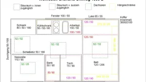

    Habe mir aber heute im Zug (10 Stunden) ein Konzept für die Variante 1300 L / 37 zu Papier gebracht. Fehlt noch die Rechte Seite, ist aber schon ganz anschaulich.
    Ist schon etwas ganz anderes diese LARGE Version .... Hmmmm ... Grübel

    Auch Version 2 der "kleinen" Unimog 1300L Version zeigt schwächen.
    Es ist einfach ein mini Stück zu klein das Ding. Auch wenn das Bett jetzt grösser und die Sitzgelegenheiten "menschlicher" sind.
