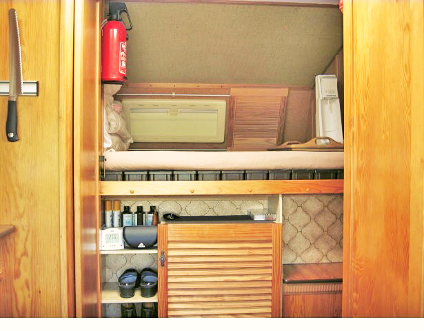

    Offenbar handelt es sich um das Bonocar – Alkovenfenster .
    Die eingelegte Moosgummi – Dichtung wird durch die Klemmbeschlag – Schrauben ans Blech gedrückt . Das kann schon im Lauf der Zeit undicht werden. Insbesondere über die Schräge des Alkovens rauscht bei Niederschlag jede Menge Wasser .
    Die Fensterrahmen – Oberkante hatte ich sofort mit einem zusätzlichen Dichtmittel gegen das Blech hin versiegelt – da geht nix mehr durch .
    Ich habe übrigens schon im ersten Winter 1982 den Alkoven – ausser im Dachbereich – mit 5 mm Kork zusätzlich isoliert . Das hat sich bestens bewährt . BILD ( Das Fenster ist inzwischen von Seitz ).
    Etwaige Unebenheiten nach der Reparatur der Wand würden dabei natürlich auch gleich überdeckt .
    Geeignete Kleber finden sich zuhauf ; da mag ich keine Empfehlung aussprechen .
