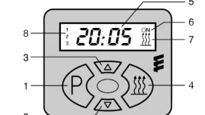

    Betreiben möchte ich über die Zweitbatterie in erster Linie die Standheizung bzw. das Frischluftgebläse. Verbaut ist bei mir ein aufgerüsteter Zusatzheizer der Fa. Eberspächer in Verbindung mit einer Klimatronic. Das Bedienelement der Standheizung scheint mir ein Vorläufer der Mini-Uhr zu sein. Jedenfalls fehlen bei mir die beiden heutzutage üblichen Knöpfe zum stellen der Uhrzeit (es gibt also nur den 'P' Knopf und den Knopf mit den drei 'Heizschlangen').
    Da die Standheizung vom Vorbesitzer nachträglich eingebaut worden ist, liegt leider kein Kabelstrang bis unter den Fahrersitz. Ich denke die sauberste Lösung ist es, die besagten Verbraucher irgendwo in der Zentralelektrik mit der Zweitbatterie zu verbinden. Bloss wo und wie? :roll:
    Da ich leider keine Möglichkeit habe den Lüfter über das Bedienelement der Standheizung zu steuern, muss ich das über die Klimatronic tun, wenn ich hinten den Innenraum beheizen möchte. Das Problem ist, das ständig die Zündung laufen muss, wenn man die Klimatronic in Betrieb nehmen möchte. Ansonsten läuft beim Standheizungsbetrieb das Gebläse nur auf geringster Stufe, die Luftaustrittsdüsen sind auf die Frontscheibe gerichtet und im Display der Klimatronic erscheint 'He'). Lässt sich das ändern :?:

    Ich glaube, dass mit dem Bedienelement hast Du evtl. falsch verstanden. Mir fehlen die beiden Knöpfe zum Einstellen der Uhrzeit nicht wirklich - sie sind bei meiner Variante halt nur nicht vorhanden (ich spreche von den beiden Knöpfen 2 und 3; s. Attachment). Hab's bloss erwähnt, weil ich dachte es wäre vielleicht wichtig um welches Model es sich handelt wegen der Beschaltung oder so.
    Also wenn du die Standheizung nicht programmieren willst (von wegen Startzeit und so) brauchst du sie wohl nicht. Oder kannst du anderweitig eine Zeit programmieren? Vermutlich ja nicht, oder?
    Ich glaube nicht (was heißt: Ich weiß es nicht) das es da irgendwas zu beachten gibt - außer das eben keine Programmierfähigkeit vorhanden ist.
