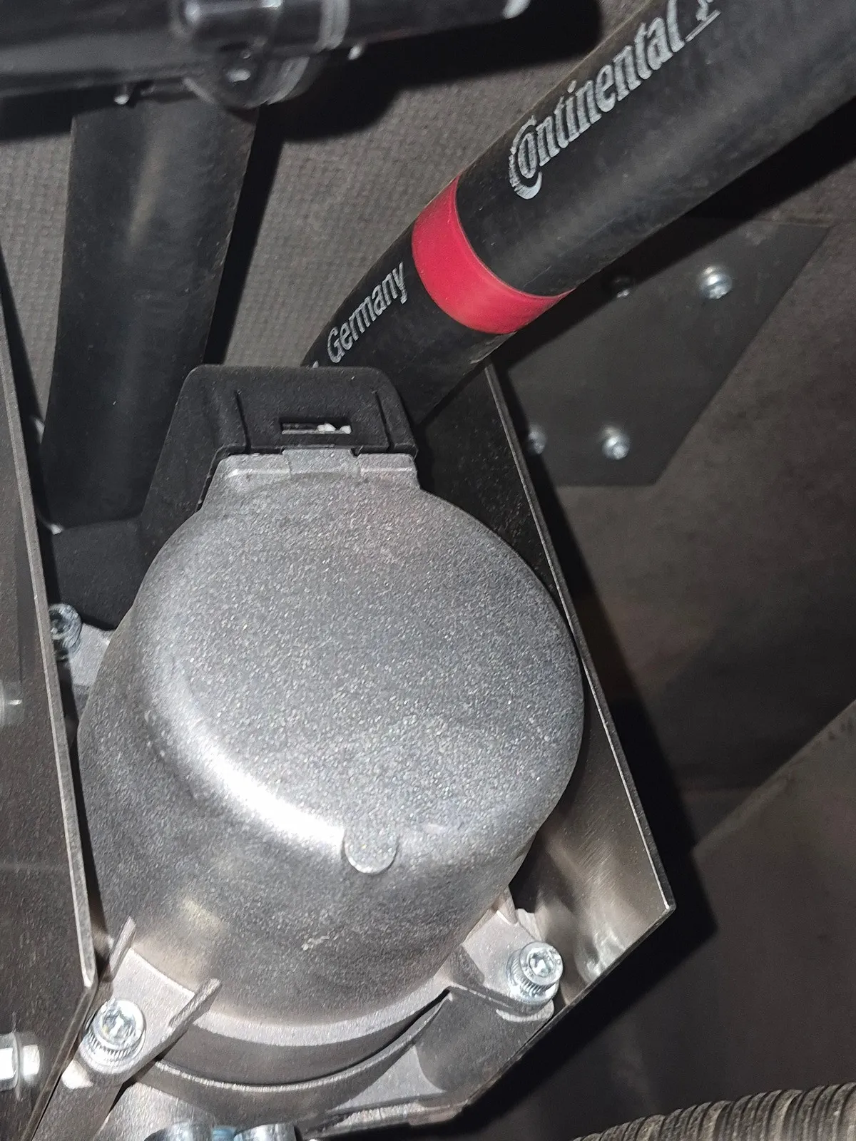

    Das sollte passen, der rote Isobandkringel ist der Vorlauf der Heizung (oder habe ich dort einen Denkfehler?)
    am Rücklauf ist die Pumpe zu erkennen (links oben im Bild)

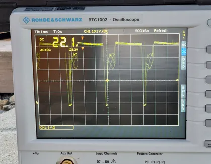

    am Wochenende einige Stunden unter dem Fahrzeug verbracht und das Verhalten der Heizung diagnostiziert... :rolleyes:
    Die Spannungsvesorgung ist alles andere als eine "saubere" Gleichspannung - kein Wunder, dass der Motor so brummt:
    alles weitere folgt...
