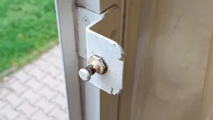

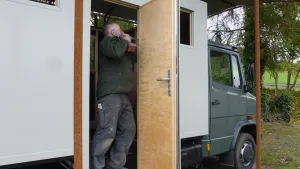

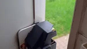

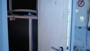

    Nachdem ich etwas im Netz gesucht habe versuche ich ich hier mal nach Erfahrungen zu fragen. Unser Aufbau verfügt bereits über eine Tür, die von Innen einen Öffnungsriegel ähnlich einer Fluchtür besitzt (war früher ein Bücherbus) leider ist diese Tür undicht, da sie nur den zentralen Schlosspunkt hat und oben und unten zuviel spiel in der Dichtung haben. Weiter ist sie von innen nicht abschließbar, was etwas doof ist, wenn mann nicht unbedingt einen Riegel verbauen möchte. Auch ist das alte Schloss so fragil, dass man das vermutlich mit dem Schraubendreher ausgehebelt bekommt.
    Meine Überlegung war nun ein Treibstangenschoss zu verwenden, damit die Tür sich oben und unten etwas bezieht und eine neue Dichtung einzusetzten. Beim Stöbern bin ich allerdings nur auf die Schlösser von Titgemeyer gestoßen. Hat jemand ähnliches umgebaut mit einem anderen System oder hat da Ehrfahrung sammeln können?

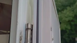

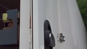

    nix gegen diese Titgemeyer, die sind sicher stabil und tun ihren Dienst, mir sind die aber zu klapprig. Die machen einen morts Radau wenn man sie öffnet oder zumacht.
    Das hat mir schon vor 20 Jahren nicht gefallen und so habe ich damals ein HÜ-Haustürschloß mit 3 - fach Verriegelung eingebaut. Und in jetzigen Aufbau haben wir das auch wieder. Funktioniert auch da seit 10 Jahren.
    Heute ist es in die Türblattkante integriert, beim Hanomag war es in einer aufgeschraubten "Tasche". Immer mit richtiger Klinke und Schließzylinder.
    Das mit der aufliegenden Tasche müsste sich auch bei Deiner Aufbautür irgendwie bauen lassen.

    ja, die Tigtemeyer Dinger sind nicht nur laut, die sind auch wirklich nicht schön. Das ist halt Nutzfahrzeugtechnik.
    Außen sind bei beiden Autos HÜ Haustürgriffe mit abgerundeten Ecken verbaut, mit ganz normalem Sicherheitsschlüsselschild und Profilzylinder. Allerdings liegt die Hauptfläche der Tür ca. 12mm zurück. Macht aber nicht viel aus, die Klinke steht trotzdem über. Das hat aber weder bei der Zulassung noch bei der HU jemals Ärger gemacht.
    Das eine Foto ist von der Stauraumklappe, Das ist praktisch wie die Tür nur um 90 Grad gedreht.
