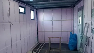

    Die Dämmung hab ich auch schon begonnen, es wird ein mix aus Armaflex und XPS Platten, wobei ich durch die schwierige Verklebung davon abraten würde und besser nur einen Dämmstoff empfehlen würde
    Die Wände werden mit 4cm XPS gedämmt und 1cm Armaflex, Decke wird mit 50mm Armaflex und der Boden mit 5cm XPS gedämmt - alles Vollflächig verklebt mit 1K Hybrid Polymerkleber

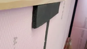

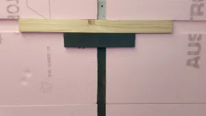

    In das XPS an der Wand habe ich waagrecht 4 Leisten eingefräst für 19mm Holzbalken die über die ganze Länge an den Alu streben des Koffers verschraubt werden - für mehr Stabilität sowohl auch Anschraubpunkte für die Innen Verkleidung

    Danke für die raschen Antworten, also die Holzbalken die ich als Versteifung nehmen werde sind ja in das XPS eingefräst. auf die Holzbalken selbst kommt nichts mehr, nur zwischen die Balken die 1cm Armaflex schicht
    Eine Innen Verkleidung werd ich mir wie beschrieben auch an den meisten Stellen sparen, somit sind die Holz Verstrebungen nicht oder kaum überdeckt, was doch Schimmel und feuchtes Holz ausschließt oder?
    Von hinten kann keine Feuchtigkeit kommen weil das XPS und Armaflex diffusionsdicht sind somit wäre es nur die Feuchtigkeit vom Leben selbst, dazu gesagt - es wäre geplant einen Mini Holzofen als Zusatzheizung im Winter zu verwenden, also sollte der Raum auch relativ schnell trocknen und somit auch die Verstebungen
    Über die Thematik mit XPS und Armaflex bin ich mir bewusst und würde es auch kein zweites mal so machen, ich habe aber leider schon das Material dafür und kann es nicht mehr zurück geben, Körapur 666 wird in vielen Foren empfohlen und war auch meine erste Idee, leider ist der Kleber seit 2023 nur mehr für Gewerbe verfügbar
    Und anbei: Das XPS ist bei mir schon strukturiert, also ich muss nichts mehr anschleifen fürs verkleben
    Und ja die Markisen (Links oben und rechts oben) sind normale Haushaltsmarkisen die mit Aluverkleidet wurden, die kommen beide runter weil eine ca 100kg wiegt

    So in etwa ist die dämmung geplant, ob da jetzt 1 cm Armaflex oder 1cm XPS drauf kommt wäre doch egal oder?
    Daher ich das Armaflex schon habe und günstig bekomme werde ich es natürlich nutzen
    Im Prinzip könnte ich auch anschließend eine Dünne Schicht Aluband über die Holzbalken machen und dann sollten auch die Diffusionsdicht sein, aber können somit auch nicht mehr atmen, also einmal feucht immer feucht
    Ich denke es ist besser die innenseite der Holzbalken offen zu lassen damit sie auch feuchtigkeit aufnehmen und abgeben können aber bitte belehrt mich eines besseren falls ich falsch denke

    Das kannst Du so machen, wobei 19x44mm wohl keine Holzbalken sondern bestenfalls Holzlättchen sind.
    Um die ganze Wand zu stabilisieren sind sie sicher zu dünn, aber um die Innenverkleidung oder Möbel zu befestigen sollten sie reichen.
