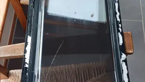

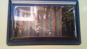

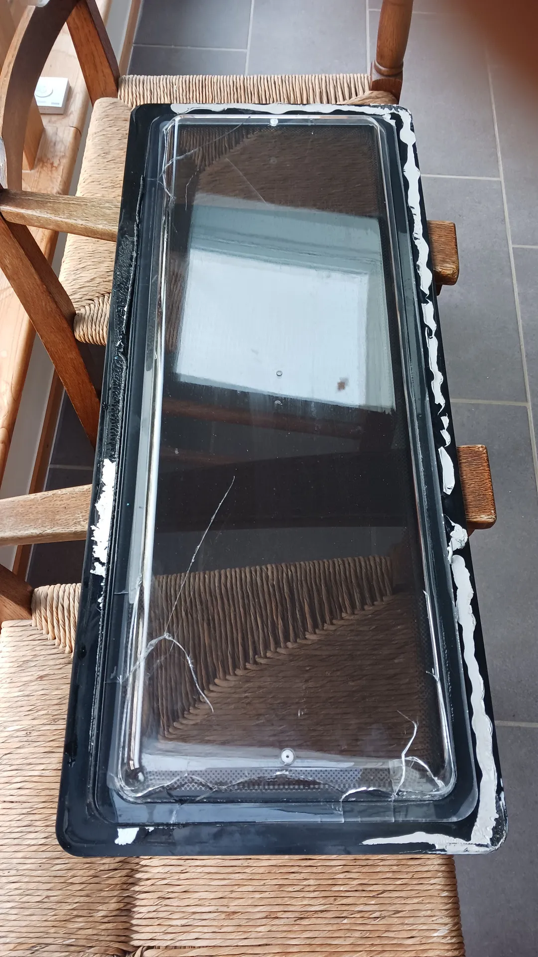

    ich habe vor zwei Jahren für mein Projekt eine gebrauchte Aufbautür mit einer defekten Fensterscheibe gekauft. Das äußere Glas (Acryl? und plan) ist in Ordnung, die innere Scheibe (Acryl?) hatte einen kleinen Riss, der mit der Zeit größer geworden ist. Mir war klar, dass da irgendwann Arbeit notwendig ist.
    Nun habe ich zu meiner eigenen Überraschung die Scheibe ohne weitere Zerstörung nach außen von der Tür "abziehen" können. Da die neue Originaltür 2000€ oder mehr kostet, meine Frage:
    Kann man dieses Acrylglas retten? Wenn ja, wie? Lohnt sich ein "Nachbau" der inneren Scheibe? Wenn ja; wer macht sowas? Andere Ideen? Notfalls könnte ich auch versuchen, das Loch zu verschließen oder ein anders Fenster einzubauen.

    An der gerissenen Scheibe ist wohl nix mehr zu retten.
    Du könntest versuchen die scheiben rundum zu trennen (Dremel mit Sägeblatt) und dann nach dem wieder Einbau einfach eine glatte Acrylplatte von innen auf die Türe aufkleben, ggf mit einem eigenen Rahmen.
    Oder würden die Maße passen so dass man ein Standard Seitz oder Carbest Schiebefenster einbauen könnte? Eigentlich müsste es beim Hersteller der Türe doch auch ein Ersatzfenster geben?

    Holger: Rettung ist schwer - das denke ich auch. Die äußere Sceibe bekomme ich sicherlich getrennt. Wieder mit Isoschicht zur Innenscheibe wäre natürlich schön, aber notfalls finde ich auch andere Lösungen. Ersatzfenster gibt es da wohl nicht (war letzes Jahr schon dran).

    zur Info: Es gab Kontakt. Da keine entsprechende Form vorhanden ist, müsste die angefertigt werden. Das treibt die Kosten in den hohen dreistelligen Bereich, und das wiederum ist mir zu viel.

    jo - das war auch eine Idee. Das Innenfenster von der Platte lösen und dann da ein kleines Fenster rein. Oder eine Gfk Platte als Ersatz und da das Fenster rein. Könnte ein schmales Schiebefenster sein - das sieht man ja ab und zu. Dürfte allerdings wirklich nur um und bei 25cm breit sein - da habe ich noch nichts gefunden. Das Loch kann ich nicht viel größer machen wegen des Innenrahmens der zur Tür gehört. ein bisschen geht aber noch. Oder eine neue gebrauchte Tür (gerade gefunden und immerhin deutlich günstiger als der Nachbau der Scheibe).
