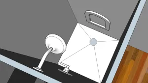

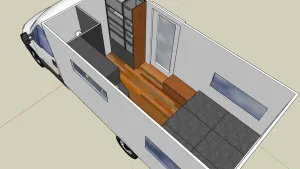

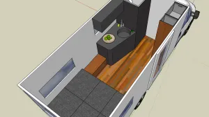

    Ich such gleich mal ein paar Bilder zu meinem Entwurf und stell die hier rein. Vorab, was wir wollen:
    Hinten viel variabler Platz für Bett 190/160, alles klappbar zu Loungesofa, Einzelbett oder Sofa plus Schreibtisch, Sehr spartanische Küche, Dusche, Regalraum für Summe 500-600 ltr Vollformat Euroboxen für Gepäck und Utensilien, 'Aussenschrank' für Gas, Grill, Werkzeug.
    100-200 ltr Frischwasser, kein Abwasser (nur Bio-Abwasser), Diesel-Standheizung, Gas-Durchlauferhitzer für Dusche, Strom für Haushaltskühlschrank, Laptop, Licht.
    So das Konzept. Grad Strom hab ich null Ahnung. Speicherlösung, Ladung möglichst ohne Landstrom (ich hasse Campingplätze), Solar, Notstrom.... 12; 24; 48V? Da bin ich völliger Newbie.
    Dämmung mit XPS, Innenverkleidung Textil und Vinyl, Zwangsbelüftungssystem mit CO/CO²-Steuerung,
    Beschichtung des Koffers UV-beständig, Fenster doppeltverglast Echtglas aus dem Omnibus-Bau, großformatig, bündig und rahmenlos festverglast. Als Öffnungen reichen Heck und Seite.
    Die Seitentür soll bleiben, die Öffnung möchte ich aber nach hinten versetzen, so dass die Tür im jetzt geöffneten Zustand dann geschlossen ist.
    Bilder lad ich gleich mal hoch.
  • Klawitter
    17
    • 17. April 2025 um 18:58
    Hier fehlt einiges an Details, die bereits gesetzt sind. Aber ich zeichne das Projekt gerade neu. Vom Grundlayout ist es soweit hinreichend dargestellt. Dass der Klapptisch in der Mitte fehlt und dergleichen möge man mir verzeihen :)

    Ein schön luftiger Grundriss, finde ich gut! Echtglasfenster? Denke da an das Gewicht! Fenster zum öffnen sind eigentlich immer besser.
    Wie willst du kochen? Mit Gas oder elektrisch? Davon hängt auch ab wieviel Batterie und Solar du brauchst.
    Gas Durchlauferhitzer, das sind aber auch ganz heikle Dinger. "Nunmachmal" hat sich damit schonmal unfreiwillig rasiert.
    Kein Abwassertank: Das geht garnicht, wenigstens ein 40L Tank muss sein. Wenn du mal auf einem Parkplatz stehst in der Stadt und da läuft die Brühe unter dem Auto raus gibt das nur Ärger und ein schlechtes Image für die bösen Camper, auch wenn alles Bio ist. Das sieht man außen nicht. Und nächstes Jahr steht dann da ein ein Camper-Verboten Schild. Also bitte nicht machen, im eigenen Interesse!

    Das mit dem 'Retentions'-Tank für Abwasser hatte ich schon auf dem Schirm, ich wollte das hier nur nicht im letzten Detail aufdröseln. Die Argumente sind ja richtig.
    Im Camper kochen will ich eigentlich nur Kaffee. Alles andere soll Aussenküche sein. Mit Gas.
    Zu dem Durchlauferhitzer: Ich hab mir die Dinger noch nicht genau angeschaut (aus Holland, um die 500 €). In Gas- und Wasserinstallation bin ich bewandert. Was ist deren Problem? Danke für den Hinweis, ich geh dem mal nach :) (und genau wegen sowas bin ich hier :)
    Echtglas doppelt aus dem Fahrzeugbau bringt es auf vlt 16 kg / m². Das ist nicht leicht, aber überschaubar.

    Wie Holger schon schreibt: Ohne Abwassertank geht garnicht.
    Du hast nichts von Toilette geschrieben und in Deiner Nasszelle auch nichts entsprechendes eingezeichnet. Was für ein Konzept soll es da werden?
    Gas-Durchlauferhitzer gibt es ja eigentlich nur den IMASS. Wo siehst Du den Vorteil? Durch die zwingende Platzierung an der Außenwand sehe ich überwiegend Nachteile gegenüber eines Boilers.

    Ja, da fehlt mir noch absolut der Überblick.
    Toilette: Sitz, abklappbar in der Dusche, Beutel, Zwischenlagerung in über Dach entlüftetem Aussenbehälter bis zur nächsten Entsorgungsmöglichkeit. Da verstehe ich aufwendigere Lösungen nicht wirklich 🤷

    Um wirklich autark zu sein, braucht es meiner Meinung nach eine vernünftige Toilette an Bord.
    Allein an Urin fallen zu zweit schnell mal 4 l und mehr pro Tag an. Und wenn Du Dir den Magen verrenkst, dann bist Du froh, wenn Du eine vernünftige Toilette hast, die auch was ab kann.
    Ich würde über eine TTT nachdenken.

    100 bis 200 Liter Wasser - aber kein Abwassertank?
    Heizen mit Diesel und Warmwasser mit Gas - warum keine Duoheizungslösung mit Boiler?
    Im Innern nur Kaffee kochen und alles Andere draußen - was macht man bei Schlechtwetter oder der Stellplatz keine Möglichkeit bietet draußen zu kochen?
    Fenster die nicht zu öffnen sind - wie soll die Sommerwärme entweichen?
    Eine Dusche aber kein richtiges Klo - komische Prioritäten. In den Beutel kacken ist ja OK, aber wohin geht man piseln? Und jedes mal ein neuer Beutel?
    Viele Grüße vom grübelnden Anton

    Das Wasser ist im Wesentlichem zum Duschen. Mit entsprechendem Duschzeugs ist das im biologischen Sinn kein Abwasser.
    "Heizen mit Diesel und Warmwasser mit Gas - warum keine Duoheizungslösung mit Boiler?"
    Dazu hab ich ja schon geschrieben, dass mir die Vielzahl der Systeme nicht gefällt, ich aber noch keinen Überblick über die Möglichkeiten habe.
    "Im Innern nur Kaffee kochen und alles Andere draußen - was macht man bei Schlechtwetter oder der Stellplatz keine Möglichkeit bietet draußen zu kochen?"
    Wir waren jetzt ungefähr 25 Jahre lang mit unserem Transit Euroline in ganz Europa unterwegs. Fast immer zwischen Oktober und April, nur sehr selten mal im Sommer. Ein Küchen-Problem hatten wir nie bzw es war nie unlösbar. Kalte Küche, Essen gehen, weiterfahren nach dorthin, wo Sonne ist... Ich möchte da weder groß Platz noch Energie vorhalten für etwas, was ich so nicht brauche.
    "Eine Dusche aber kein richtiges Klo - komische Prioritäten."
    Warum komisch? Vielleicht einfach anders? In Beutel kacken und ein Eimer mit Deckel, da drin ein Beutel mit ordinärem Katzenstreu. Das hat bis heute völlig problemlos funktioniert. Auf Campingplätzen gibts Toiletten und unterwegs funktioniert das auch so bestens. Aber diese Trockentrenntoiletten schau ich mir mal näher an.
    Das Duschen ist uns wichtig, nach einem verschwitzten oder staubigen Tag den Dreck abspülen. Auf das draussen Duschen mit kaltem Wasser bei 10°C und Seewind haben wir halt mittlerweile keine Lust mehr ;)
    "Fenster die nicht zu öffnen sind - wie soll die Sommerwärme entweichen?"
    Man kann ja Belüftung und Belichtung in ein Thema stecken, sprich Fenster aufmachen. Notwendig ist das nicht.
    Zum einen hat der Koffer bereits 4 m² Fläche, die geöffnet werden kann, zudem bekommt er Dachluken.
    Da wir nur sehr selten auf Campingplätzen sind, sondern Roadtrips eher unser Ding sind, 'müssen' wir öfter auch im geschlossenen Van schlafen. Deshalb hatte meine Transe schon eine unabhängige, Luftfeuchte-gesteuerte elektrische Lüftung. Das hat gegenüber einer Fensterlüftung eine Vielzahl an Vorteilen, gerade auch hinsichtlich Feuchtigkeit und Kondenswasser im Fahrzeug, Pollen, Staub, aber auch z.B. bei stürmischem Wetter etc.
    Die Festverglasung wiederum hat Vorteile in der Reduzierung der mechanischen Anforderungen, hinsichtlich thermischer Anschlussprobleme, Steifigkeit des Aufbaus usw. In dieser Sache gehe ich tatsächlich ganz anders ran, als das, was wohl üblich ist.
