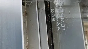

    Ich habe noch Rahmen mit gehärtetem Glas, aber ohne „E“-Marke. Diese dürfen nicht verwendet werden? Siehe Anhang.

    Das Glas mit ESG Stempel ist schon nicht übel, ob der TÜV auch zwingent eine E Kennzeichnung haben will, solltest Du mit einem Prüfer besprechen. So wie sonst auch einiges was man so vor hat. Am besten mit dem, der das Ding auch nachher abnimmt.
