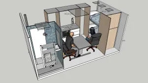

    Hallo Freunde,
    ich baue gerade an meiner abnehmaren Kabine, quasi ein 15.5 Fuss ISO Container Light.
    Ich bin mir nicht sicher bei der "Raumhöhe" - ich bin 1.92 hoch ... meint ihr 2m lichte Höhe ist zu bunkermässig?
    Die Ständer sind noch nicht geschweisst, ich könnte die noch kürzen.
    Am PC hatt ich innen 2.10 vorgesehen, damit kommt mein Gefährt auf 3,50 aussen.
    Aber nun auf dem Hof sieht das so hochbeinig aus ?!

    Ich bin 1,87m und wir haben innen 1,94m. Ich finde das jetzt nicht beengt. Guck mal nach dem Rahmen der geplanten Dachluke, da sollten noch >3cm Luft sein. Und wievel Höhe brauchst du in der Dusche, um nicht gebückt duschen zu müssen? Das wären meine Kriterien. Aber tun dir die 10cm mehr wirklich weh? Da kommt ja nix hohes mehr aufs Dach, odr?
  • Kawumms
    9
    • 22. März 2025 um 14:47
    Hallo Holger, Du hast also 7cm bis zur Decke? Nein, aufs Dach kommen nur Luken und ganz vielleicht ein Flat Starlinkpanel.
    Also hätte ich bei 2m sogar noch 1cm mehr ... hmmm
    Grüsse H3nrik ...
  • diekorks
    563
    • 22. März 2025 um 14:58
    Du sollest bei der Gesamthöhe auch die Sitzhöhe über deinem Bett berücksichtigen.
    Hier auch mit der Matratzendicke nicht so sparsam sein, auf einem Brett ohne Lattenrost muss sie nach meiner Erfahrung mindestens 16cm sein.
    7.685
    • 22. März 2025 um 15:59
    Über einen Grundriss haben wir ja noch nicht geredet. Wenn über einem hohen Heckstauraum ein Bett soll, dann ist das das bestimmende Maß.
  • Kawumms
    9
    • 22. März 2025 um 18:10
    Hallo Holger, Heckgarage ist nicht geplant, es muss der 250L Wassertank und das Bett unten passen.
    Grüsse H3nrik ...
    5.006
    • 22. März 2025 um 19:58
    bin selbst auch 192 hoch und habe eine Stehhöhe von 2m. Das reicht mir gut ohne das mir die Decke gefühlt auf den Kopf drückt.
