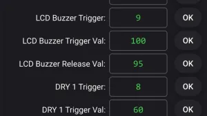

    • 26. Februar 2025 um 15:15
    Das hab ich gefunden. Sind die Standardeinstellungen an denen ich nichts verändert habe

    • 26. Februar 2025 um 15:29
    Ich glaube der Parameter heißt "Discharge OCP Delay"

    • 26. Februar 2025 um 15:36
    Das ist die Zeitspanne in der in zu hoher Entladestrom akzeptiert wird. Danach wird der Alarm ausgelöst. Und bei "Discharge OCP Time" steht die Zeit bis zum anshließendem Abschalten des MOS.
