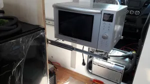

    • 9. Februar 2025 um 14:48
    Zitat von Kreiseltaucher
    Wie ist das bei dir ?
    Anders :)
    Der Ofen ist auf einem Schwerauszug und schwebt im Betrieb frei in der Luft unterhalb der Arbeitsplatte. Deshalb verschwindet der mit minimal Luft drumherum im Schrank. So passt das auch bei knappem Platz.

    • 9. Februar 2025 um 15:51
    Du sollst im Betrieb links 5cm, rechts 10cm und oben glaube ich 15cm Abstand einhalten steht in der BA. Normal wird der nicht so sehr warm, aber wenn man mal eine Stunde einen Kuchen backt vielleicht schon? Hab ich noch nicht probiert. So Einbaurahemn für die Öfen sind ja auch relativ breit und haben oben eine Entlüftung. Und 60cm Breite haben wir da nicht, nur 50cm oder noch etwas weniger.
    So quer passt der bei uns auf jeden Fall gut rein, ist dann quasi auch noch eine Erweiterung der Küche vor der Durchgangstür.

    • 9. Februar 2025 um 18:41
    Wir sind zufrieden mit dem Gerät. Ein Heißluftofen wäre etwas schneller, aber meine Frau wollte keine Heißluft sondern Ober und Unterhitze. Wir haben bisher hauptsächlich Aufbackbrötchen gemacht und "frische" Pizza aus der Kühltheke. Das funktioniert gut. Fisch grillen: Sowas würde ich nur draußen machen auf dem Gasgrill. Auflauf haben wir noch nicht gemacht, wir haben aber die Formen dafür an Bord. Das sollte aber auch kein Problem sein.
    Großer Vorteil ist halt dass kein loser Glasteller drin liegt, den man unterwegs immer verpacken müsste. Da ist so ein Standrost dabei, der aber eigentlich zu hoch steht. Sonst ist noch ein Backblech dabei. Wir haben uns noch einen extra Rost gekauft, der in die seitlichen Schienen passt. Der gehört eigentlich zu einem anderen Ofen, passt aber genau.
    Der Ofen ist mit Winkeln fest auf den Schienen verschraubt. Ich hab den vorher aufgemacht und nach den richtigen Befestigungspunkten geschaut. Außerdem noch ein paar etwas lose Kabel etwas zusätzlich fixiert. Seit 45Tkm läuft alles.
