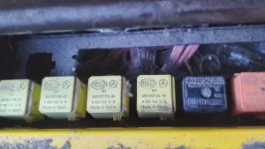

    Die Sicherungen unter dem Lenkrad sind alle intakt. Für die Sicherungen unterm Sitz (siehe Foto) habe ich keinen Belegungsplan. Damit kenne ich mich auch gar nicht aus, wie erkenne ich, ob da eine kaputt ist, wie hole ich die raus?:/ Für den Fall, dass ich mir leicht selber helfen könnte, freue ich mich über Hinweise! Heizen tut das Auto und es kommt auch immer etwas Luft raus, aber wenn ich den Regler hoch stelle, kommt nicht mehr Luft, das Gebläse setzt nicht ein.

    Hallo Esta,
    funktioniert das Gebläse auf der höchsten Stufe noch? Oder gar nicht mehr.
    Das was du fotografiert hast sind Relais und keine Sicherungen. Soweit mir bekannt ist läuft das Gebläse nicht über ein Relais.

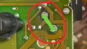

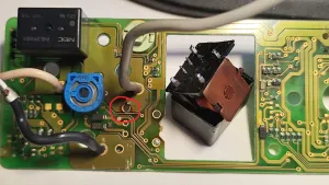

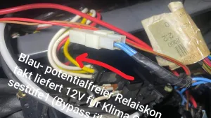

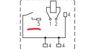

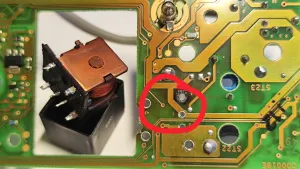

    Hallo, wenn auf Stufe 4 auch nichts geht, kommt am Gebläse Vorwiderstand keine Spannung an. Hat das Fahrzeug eine Klimaanlage wird Stufe 1 des Gebläses über einen Bypass angesteuert und diese Stufe funktioniert dann problemlos.
    Die Ursache des Ausfalls ist dann auf der Platine der Gebläsesteuerung zu suchen. Hier im beschriebenen Fall ist das Relais der Steuerung auf der Platine freigebrannt.
    Das Relais sollte erneuert werden
    Da die Durchführung verbrannt ist musste eine Brücke gesetzt werden.
    Also Relais wechseln, Brücke setzen und dann funktioniert das Gebläse wieder in allen Stufen 👍
