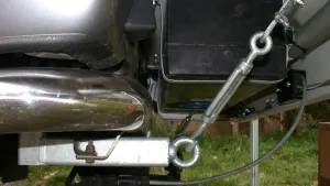

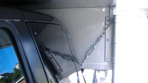

    Ich hatte beide Verspannungen von außen:
    Vorne dann später mit Spanngurt.

    Ja das haben viele Kabinen. Das funktioniert aber nur, wenn man vorne die Sitzbänke hat und so einfach 2 Klappen öffnen kann. Ich hatte aber die Küche vorne quer und den Kleiderschrank, da wäre ich nie an die Befestigungen gekommen. Auf einer Seite hab ich dann später noch eine Kellertüte nachgerüstet.

    Ich hatte beim Krabbavan 1 die vordere Kabinenbefestigung so realisiert, dass ich auf der Ladefläche eine Öse hatte, in der ich das Zurrmittel umgelenkt und nach hinten geführt habe.
    Beim Aufsetzen das Zurrmittel (erst ein Stahlseil, später ein Zurrgurt) in der noch angehobenen Kabine eingehängt, dann die Kabine abgelassen (dabei immer mal wieder das Zurrmittel stramm ziehen, damit es nicht unter die Kabine kommt). Dann konnte ich das Zurrmittel hinten am Fahrzeugheck festziehen und dadurch die Kabine vorn nach unten / vorne verzurren.
    Der Zurrgurt musste in der Umlenköse nur in einem Schutzschlauch geführt werden, weil er sonst durch die Reibung beschädigt werden konnte.
