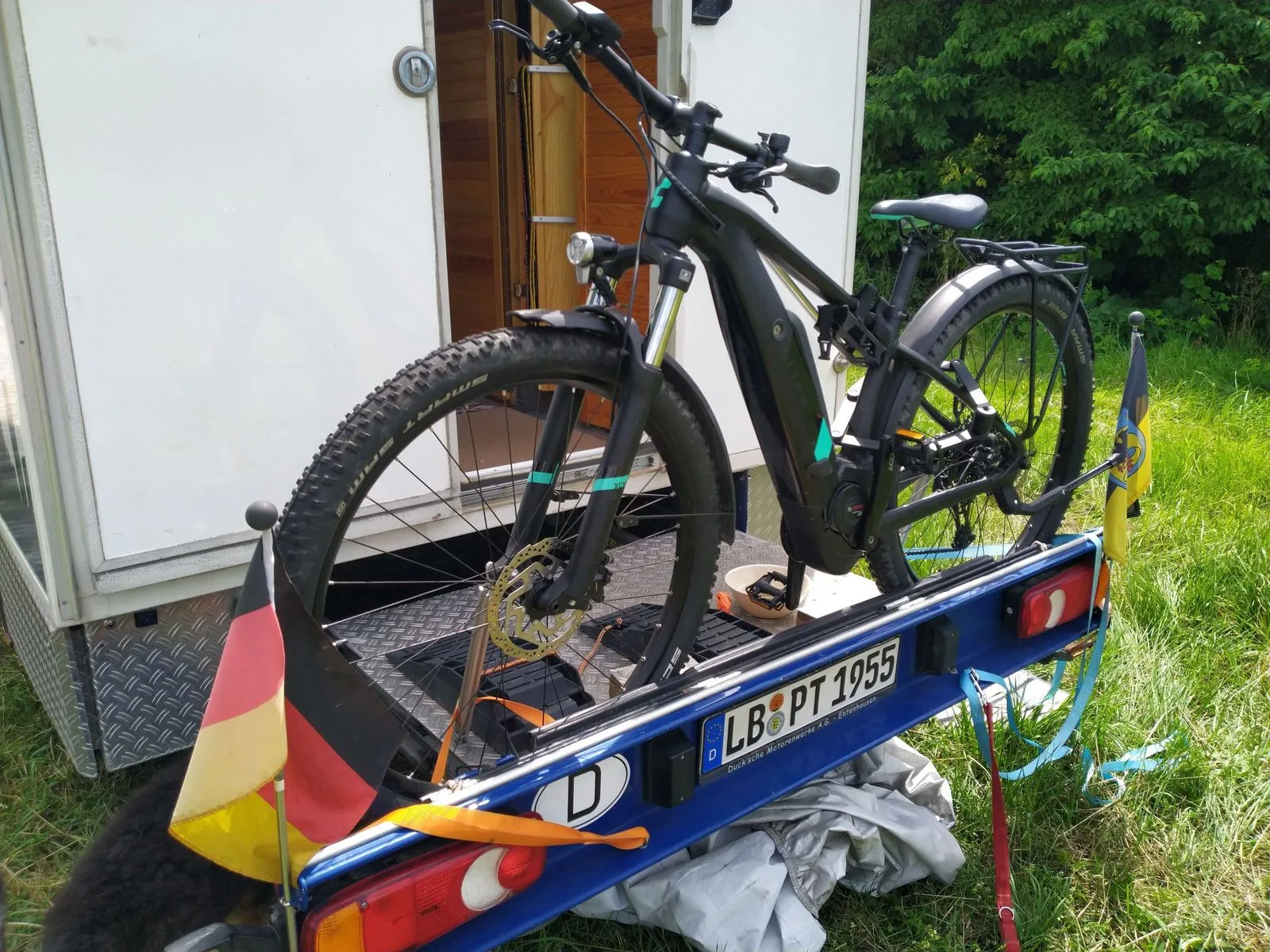

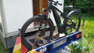

    • 27. Oktober 2024 um 18:24
    Hier die finale Lösung. Nicht Hartwig-like, aber sinnvoller als selber bauen :)
    Für mein eigenes Reisemobil hatte ich mir ja damals den Fahrradträger vom Landy adaptiert. Allerdings sind die 1,2m Höhe nun für die neu angeschafften (schweren) E-bikes zu hoch.
    Ich hatte schon begonnen einen passenden Träger zu bauen, habe den Plan aber verworfen, da das E-Bike mittlerweile Hobby ist. Ich habe natürlich schon einiges geändert/optimiert, was die Idee aufkommen ließ, auch mit anderen Autos die Bikes transportieren zu können.
    Es kam wie es kommen mußte, das erste Produkt von der Stange kam ans Reisemobil, ein Thule Epos2 Fahrradträger. Im allgemeinen überzeugen mich all diese Radträger nicht, da für mich einfach zu viel Bewegung drin ist während der Fahrt. Aber bei tausenden anderen funktionierts auch....
    Ich habe an die vorhandene Halterung am Reisemobil eine Traverse für den Kugelkopf gebaut. KK-Höhe ist nun 63cm vom Boden und 45cm von der Kabinenrückwand entfernt.
    Aus Alu Tränenblech gabs eine Auffahrrampe, welche mittels selbst gedruckten Halterungen am Fahrzeug befestigt wird.
    Dann habe ich mir noch eine Klemme für die Bremshebel gedruckt, damit die Räder während dem verzurren nicht festgehalten werden müssen, eine feine Sache.
    Obs Gerödel hält, wird sich zeigen :)
