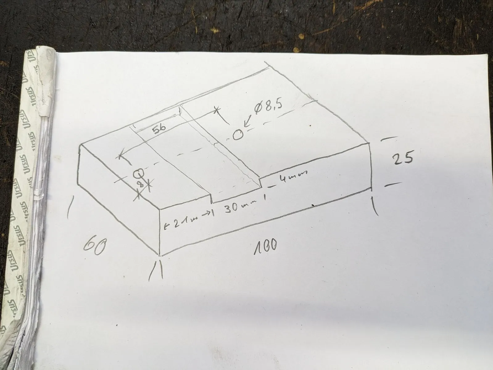

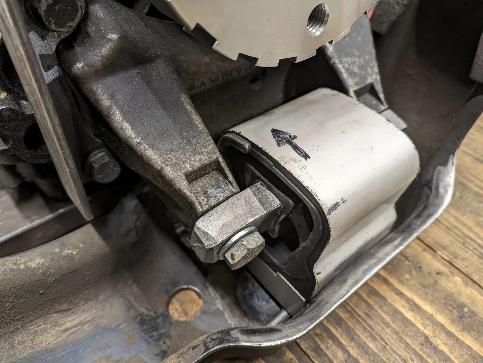

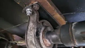

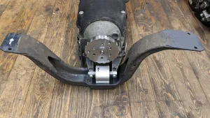

    Der Getriebehalter wurde nach langem Messen entsprechend angepasst.
    Das Getriebelager wurde vom neuen Getriebe übernommen.

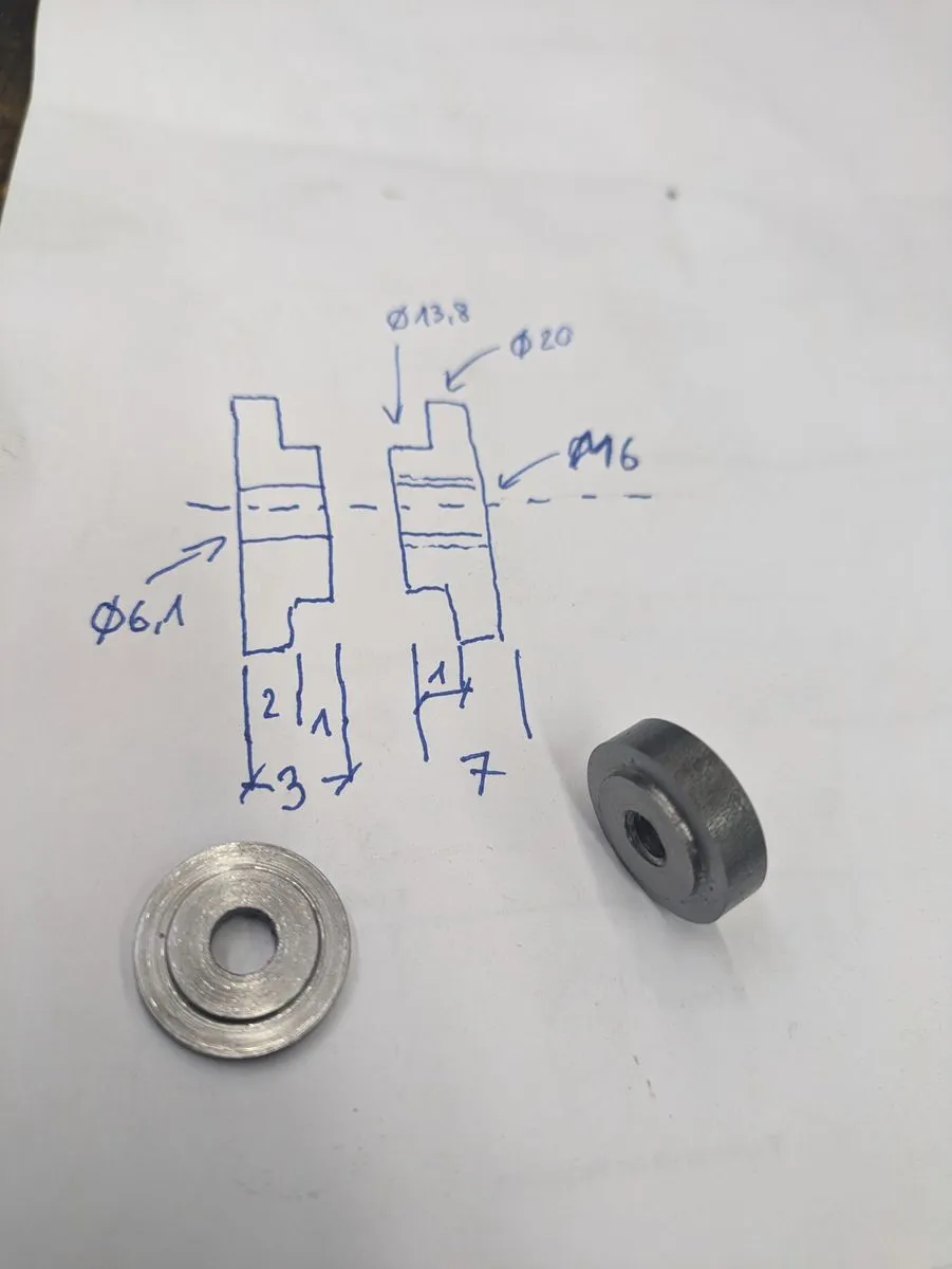

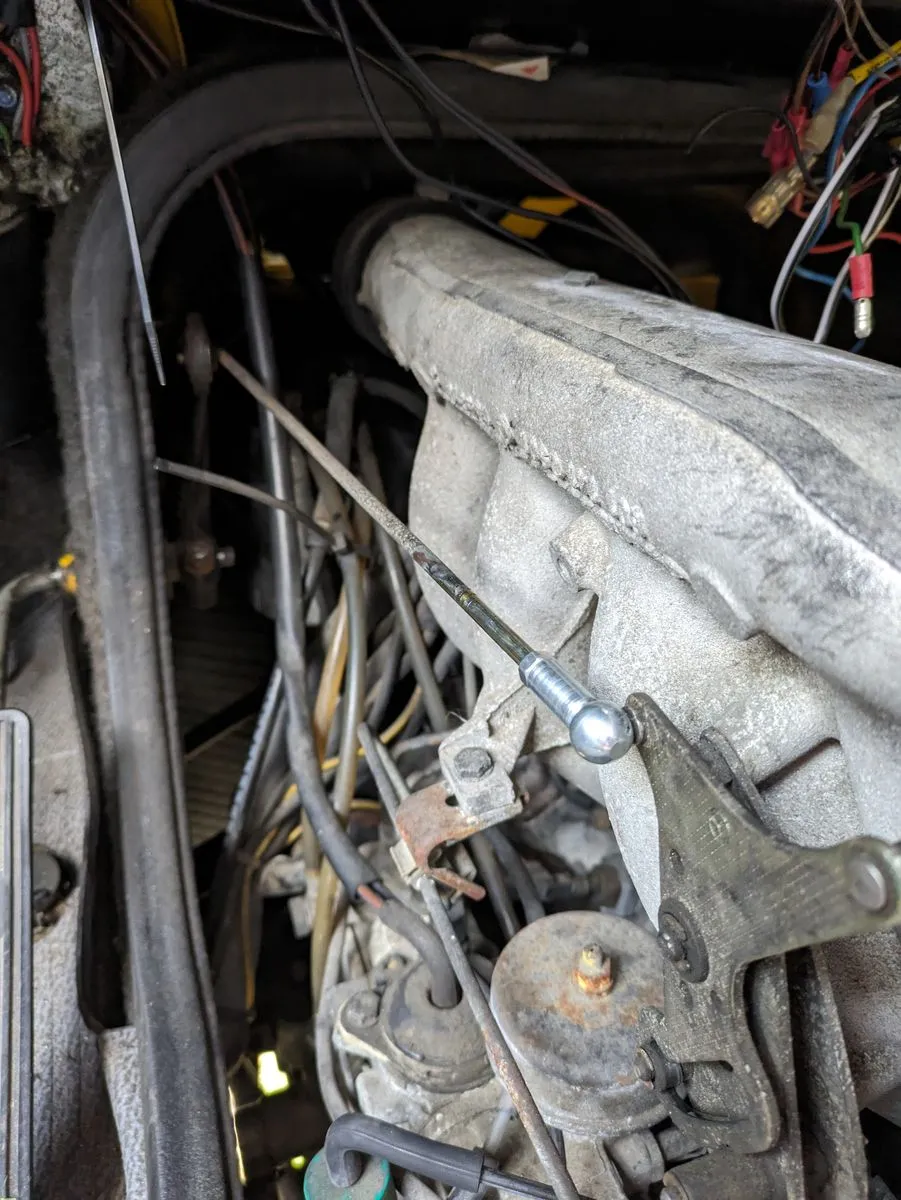

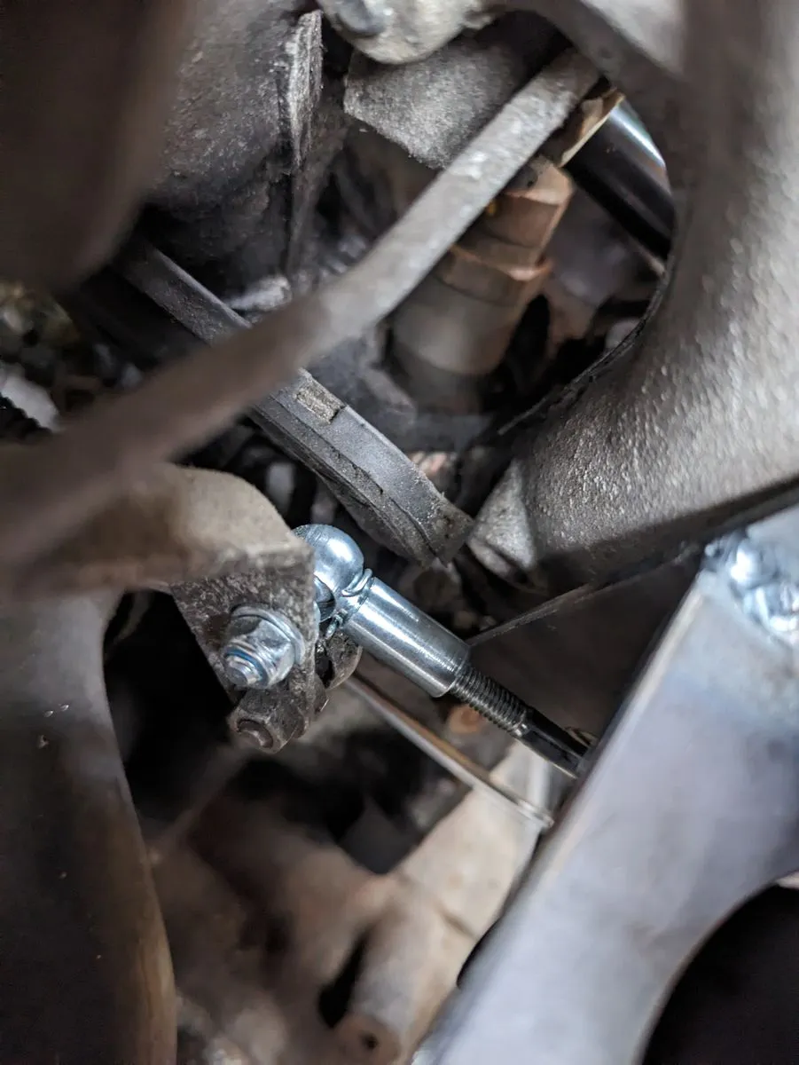

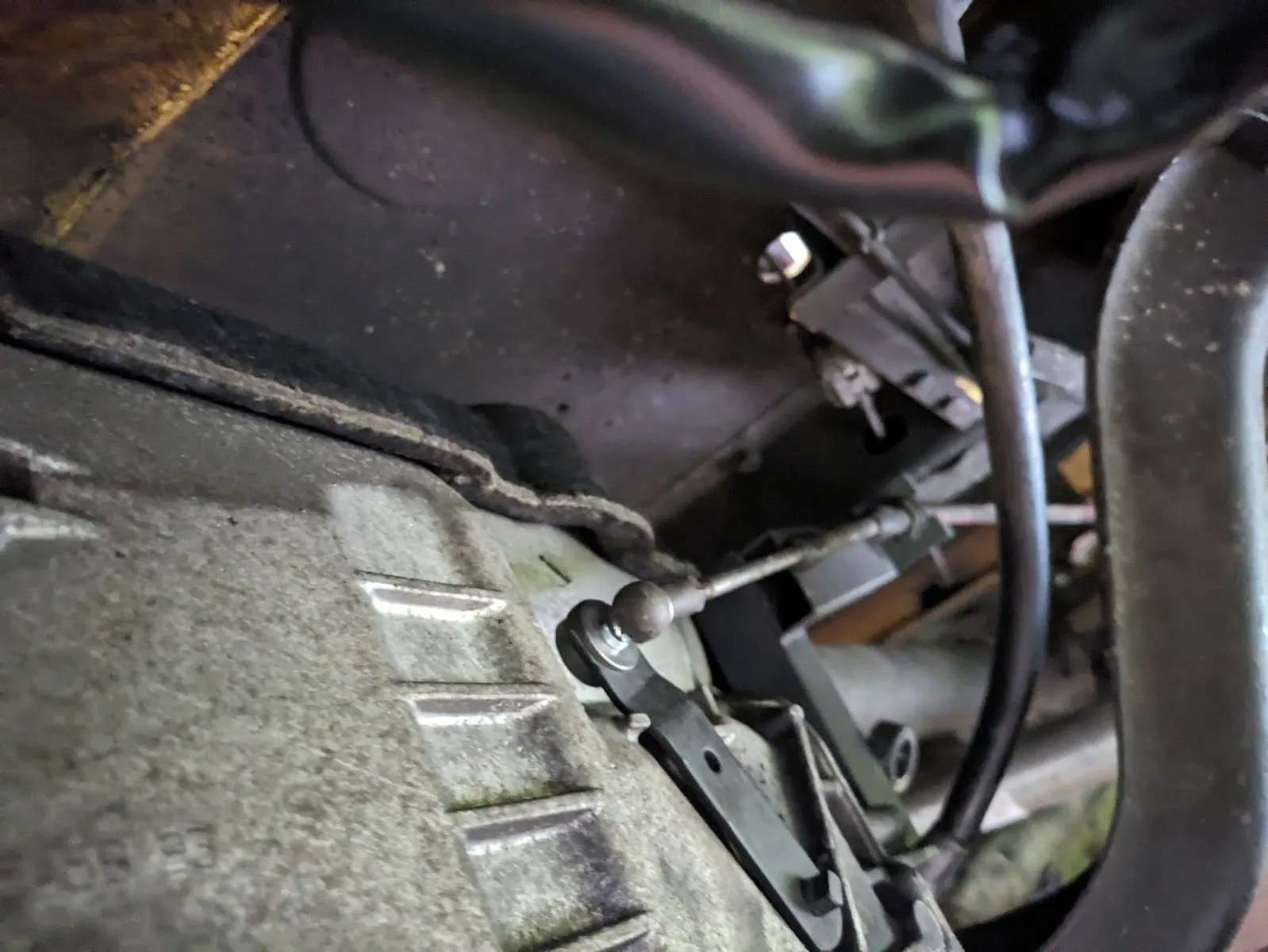

    Um den Schaltzug weiter verwenden zu können, wurden zwei Scheiben erstellt. Die Kugelköpfe bekommt man günstig im WWW.

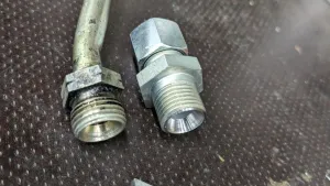

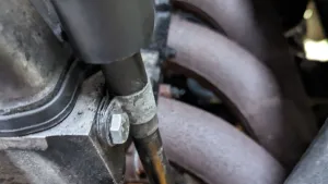

    Da die Leitungen zum Ölkühler nun nicht mehr passten, wurden diese neu gebogen. Hierfür wurden handelsübliche Hydraulikverschraubungen verwendet.
    Das Getriebe ist mit zwei M14x1,5mm Gewinden an die 10L Hydraulikleitungen angebunden.
    Um die originalen Schläuche weiter zu verwenden, wurden zwei Schottverschraubungen eingekürzt und der entsprechende Kegel eingedreht.
    Auch der Ölpeilstab (vom C220 CDI) wurde durch biegen umgearbeitet, um wieder an der vorgesehenen Stelle zu enden.
    Ein kürzen oder verlängern war nicht nötig.

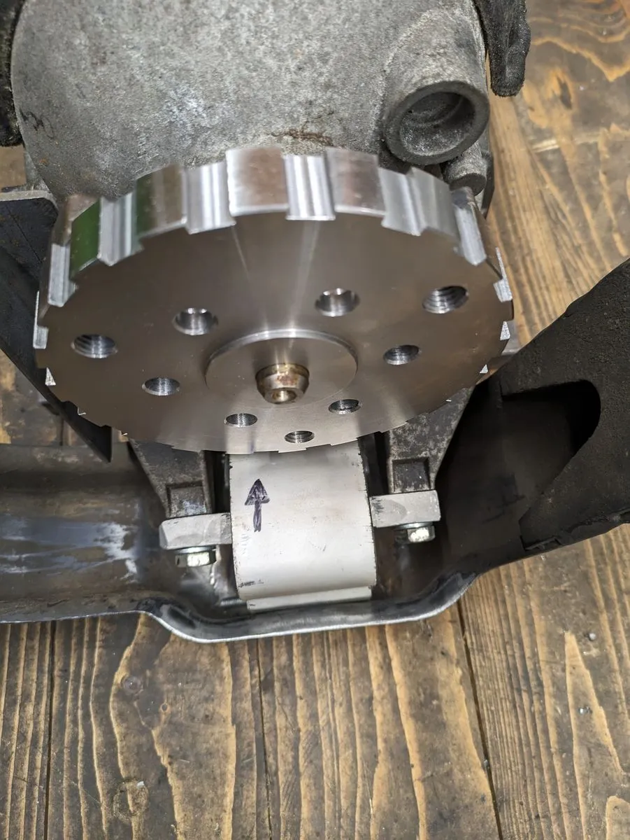

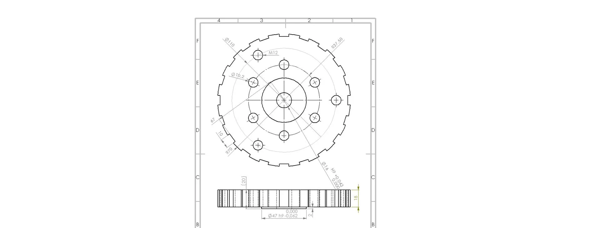

    Da das Getriebe weder einen Tachoausgang für einen mechanischen Tacho besitzt,
    noch das Fahrzeug über ABS verfügt und zudem Getriebe und Kardanwelle nicht zusammen passen, musste ein Adapter erstellt werden, welcher diese Probleme löst.
    (Hier fehlen die Flachsenkungen der Schraubenköpfe der Kardanwellen Schrauben SW15)
    Hier finden sich die beiden Lochbilder und ein Zahnkranz. Dieser Zahnkranz wird von einem ABS Sensor erfasst und stellt das Signal für Tacho und Getriebe Controller zu Verfügung.

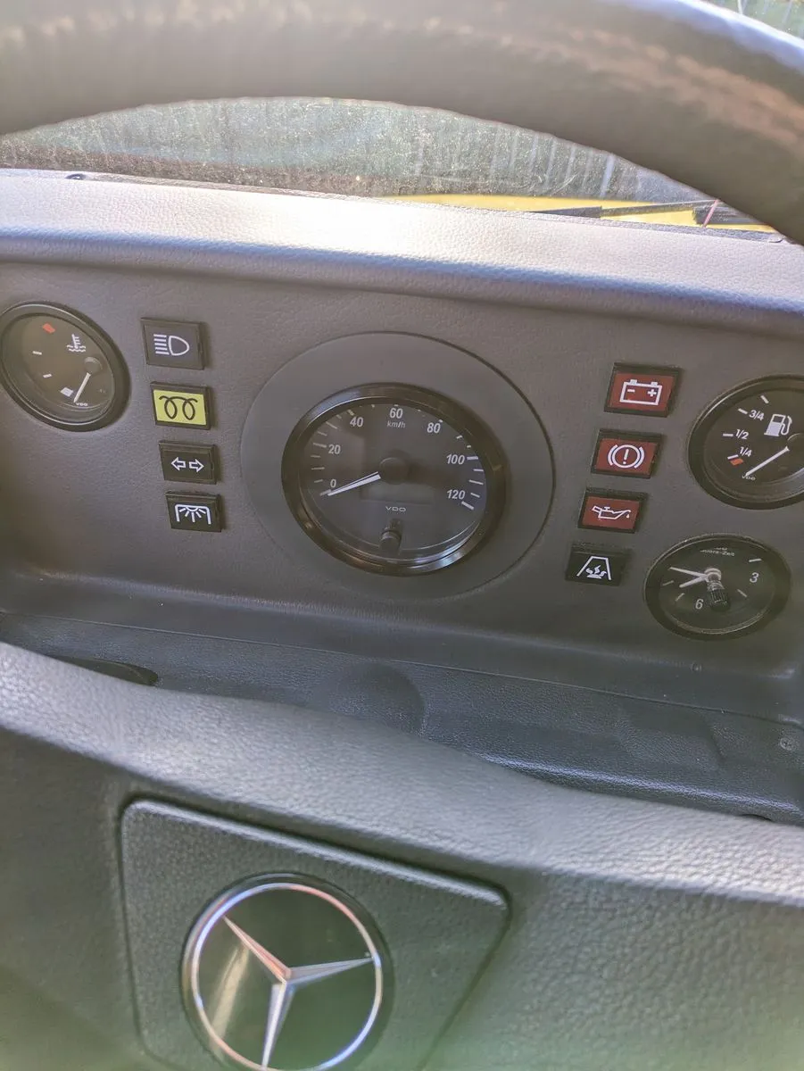

    Eingesetzt wurde ein VDO Single Viu Tacho bis 120km/h. Mit Ø80 ist dieser kleiner und muss mittels Scheibe adaptiert werden.
    Zu der Dicke des Adapters kommt die Länge des Getriebes.
    Richtig an dieser Stelle wäre es, die Kardanwelle kürzen zu lassen.
    Jedoch musste ich ja testen.
    Daher entstand dieser Adapter:

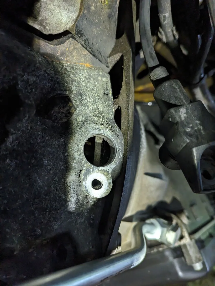

    Weiterhin wird ein Drehzahlsignal benötigt. Hierzu habe ich den vorhandenen Sensor am Anlasserkranz weiterverwendet. Leider ist mir erst nach dem Einbau des Getriebes aufgefallen, das die entsprechende Aussparung fehlt.
    Hier konnte ich mit dem Stabschleifer glücklicherweise noch genügend Platz schaffen, ohne das Getriebe wieder vom Motor zu trennen.
    Das Signal wurde anschließend hinter dem Sicherungskasten an einem Steckverbinder abgegriffen.
    Links zu sehen das der Sensor nicht passt. Rechts die Aussparung am Originalen Getriebe.

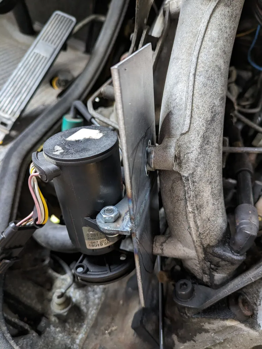

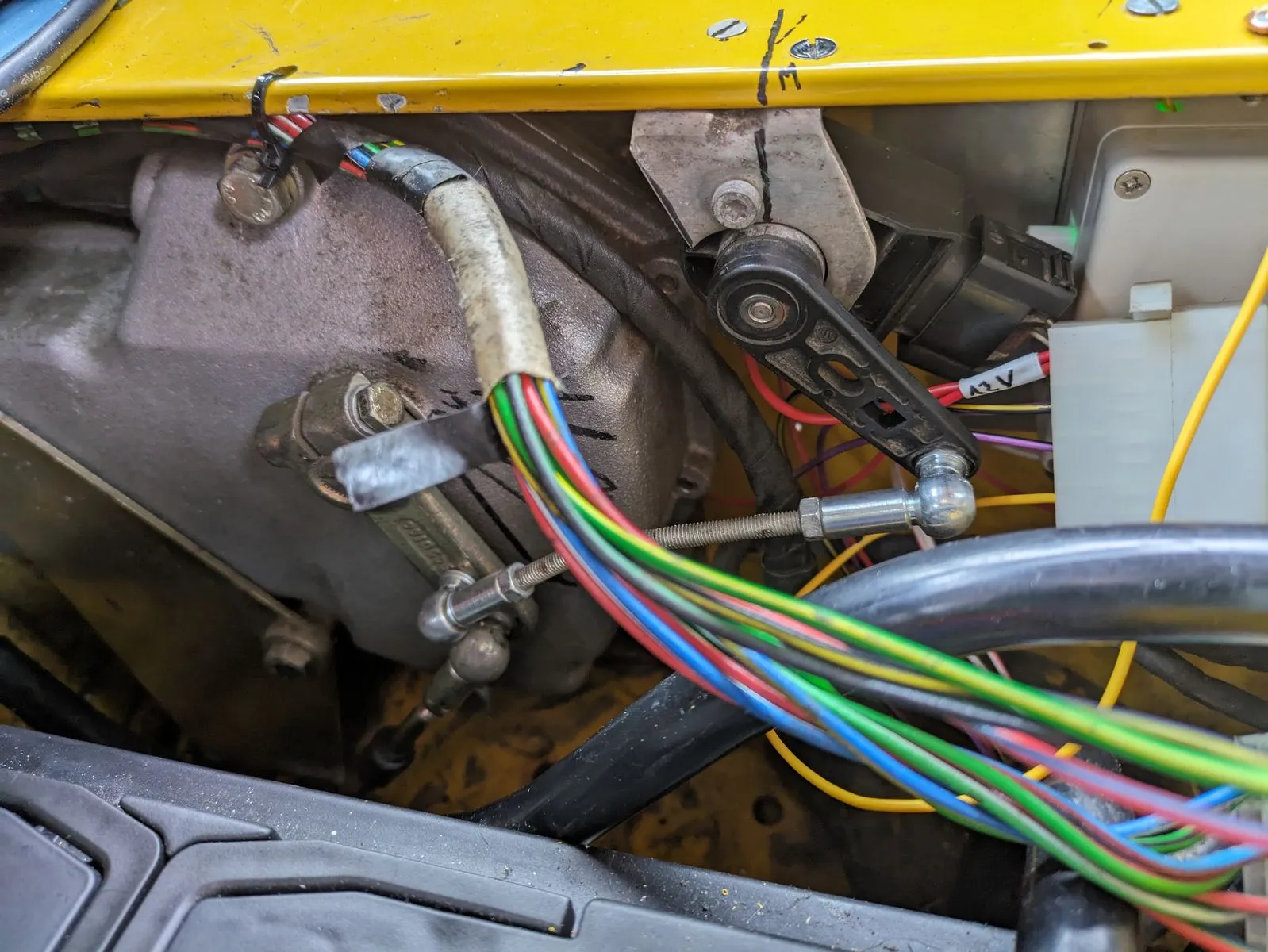

    Als letztes benötigte ich eine Möglichkeit, den Schaltzug zu betätigen. Hierzu wollte ich den vorhandenen Stellmotor unter dem Fahrersitz weiter verwenden, da meine Drehsitze mit jeder Schaltkonsole kollidieren würde.
    Leider passten die originalen Schaltwege nicht zum neuen Getriebe. Hier könnte man durch Umbau der Kontaktscheibe in besagtem Stellmotor Abhilfe schaffen.
    Da ich aber noch mehr Funktionen verwirklichen wollte, habe ich einen weiteren Sensor verbaut, der die Position des Stellmotors an die (neue) Taststeuerung weitergibt.
    Hierbei handelt es sich um einen Sensor, der üblicherweise für die Leuchtweitenregulierung eingesetzt wird.
    (Hier noch im Bau)
