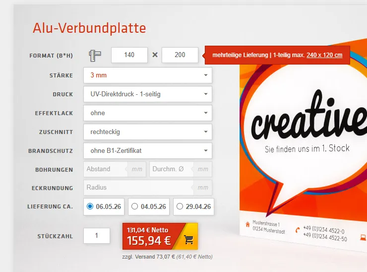

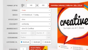

    Für den Fall, dass jeamand in alten Threads schmökert, kann ich zu denen nur sagen, Termine klappen, am Telefon einen netten Mitarbeiter gehabt, nur wenn es größere Teile sein sollen, unbedingt auf deren AB achten.
    Ich hatte bestellt: Alu-Verbundplatte in 75 x 200 cm - die kam auch so an und 140 x 200 cm, da habe ich im zweiten Absatz in der Mail mit der Datenfreigabe leider überlesen:
    "Die Teilung für die Position 2114516 erfolgt automatisch durch unser System. Die Größe der einzelnen Teile beträgt: 140.00 x 100.00 cm." :(
    Der Link für die Datenfreigabe war gleich im ersten Absatz und dort war dann auf der Webseite KEIN Hinweis zu der Teilung zu lesen!
    Nachtrag:
    Nach telefonischer Rückfrage hieß es, man kann dies bereits beim Bestellvorgang sehen.
    Ja kann man, auf da orange-rote Logo wird eine ROTE Meldung gelegt... :(
