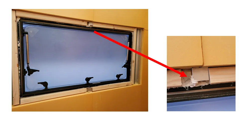

    Hallo Anton,
    die Stellen mit dem Wassereinbruch sind schon noch offen. Diese befanden sich ja über den Fernstern
    und der späteren Tür. Hier habe ich eine "Testöffnung" eingesägt.
    Mich haben die Werte im Danteblatt überfordert. Und rein vom Gedanken des Elektrikers kann doch eine Folie nicht dichter sein wie 50mm XPS? Oder irre ich da?
