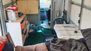

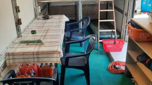

    • 28. April 2024 um 15:03
    Hier haben wir mal probeweise ein Wochenende an der See verbracht und zu testen ob das was für uns ist .
