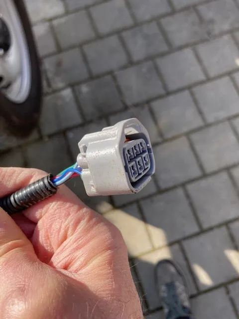

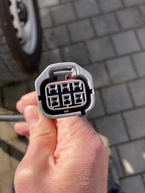

    ich bin gerade dabei, meinem Hilux wieder Heckleuchten anzubauen, nachdem ich die Pritsche entfernt und durch einen Zwischenrahmen ersetzt habe. Hier Bilder von der Buchse am fahrzeugseitigen Kabelbaum, links und rechts je 6-polig. Ist das irgendetwas genormtes, so dass ich zu den Heckleuchten aus dem Zubehör nur den passenden Stecker bestellen muss und so das ganz anschließen kann? Oder ist das ein Toyota-spezifischer Stecker und ich muss den entfernen und gegen ein 6-poliges Stecksystem austauschen?
    Danke für eure Hilfe!

    Hallo Lars,
    das sieht fahrzeugspezifisch aus. Im Nfz-Bereich sind die 5-pol. Bajonett-Stecker Standard:
    https://encrypted-tbn2.gstatic.com/shopping?q=tbn:ANd9GcQSYvdUinYJ9rlqz9yjcv9i1MRU-JzWJMfVS92_yISb26h449zg8GTn72vrvWXJxGFFK1LgPHBDA6532i8lLc-h9A1YeY5rj9dQjeVZnCy_yPQ26BPgn4vk
    Sind denn alle 6 Pins an deinem Stecker belegt? Sonst wäre der Umbau eine Option. Vorsicht beim Verbau von LED-Leuchten. Diese könnten Fehlermeldungen verursachen.
    Grüße Phil
    7.681
    • 10. März 2024 um 11:49
    Das ist fahrzeugspezifisch. Wenn du nicht das Gegenstück über Toyota als ersatzteil bekommst, dann musst du selbst was basteln.

    Moin.
    Ich habe meine abgeschnitten. Andere waren geduldiger und haben im Netz tatsächlich welche gefunden. Also geben tut es die tatsächlich im Nachbau!
    Ja, es sind alle Leitungen belegt. Zumind. bei meinem Duty.
    Gruß Stefan

    Da steht doch sicher AMP drauf auf dem Stecker
    https://www.te.com/de/plp/amp-connectors/Zn60Y30Dq.html?q=&n=41634&d=657166%20545680%20586274&type=products&samples=N&inStoreWithoutPL=false&instock=N
    viel spass beim suchen

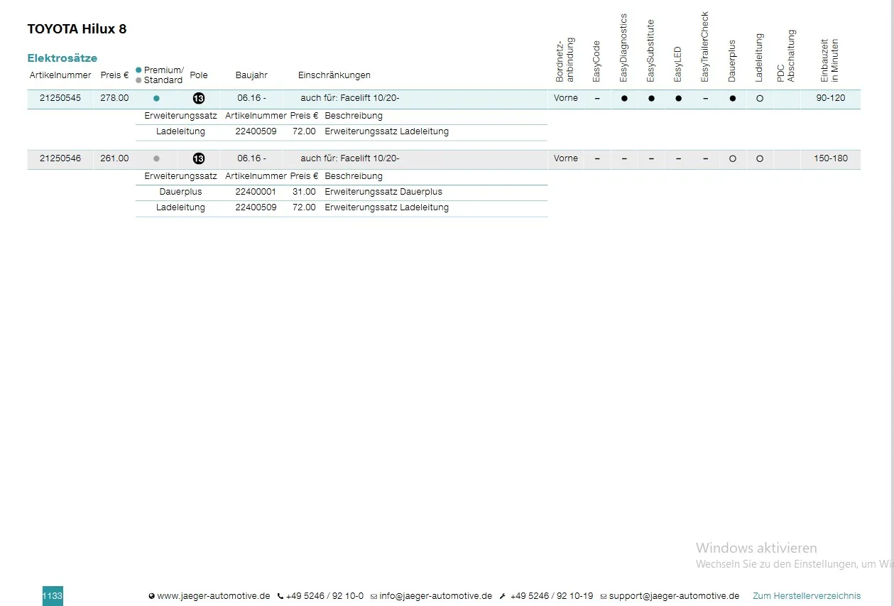

    Kataloge und Dokumente – JAEGER automotive – Elektrosätze für Anhängerkupplungen
    Seite 1131-33 sind Hilux
