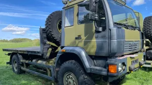

    ich nutze die Gelegenheit um uns und unser neues Projekt kurz vorzustellen:
    Wir, Caro und Micha, kommen aus dem schönen Kraichgau, und haben vor in 2 Jahren auf große Reise zu gehen.
    Dafür bauen wir uns jetzt unsere fahrbare Wohnung :)
    Wir waren bereits im Besitz eines Steyr 12M18, von dem wir uns aber trennen mussten. Jetzt haben wir uns für ein MAN Gestell entschieden, einen LE2000. Genauer gesagt ein 18.225 LEAC.
    Bevor wir mit dem Aufbau beginnen sind am MAN noch einige Arbeiten zu machen bevor wir an den eigentliche auf bzw. Umbau gehen.
    Im Moment hat das FZG einen Radstand von 4,5m, welchen wir gern aufgrund der Handlichkeit verkürzen wollen auf 3,8m. Ursprünglich haben wir mit dem Gedanken geliebäugelt den vorhandenen Zwischenrahmen (4-Punkt-Rauten-Lagerung) zu verwenden. Diesen Plan haben wir aufgrund des Fahrkomforts verworfen. Zudem möchten wir die Kabine direkt hinter das Fahrerhaus setzen und nicht wie ursprünglich gedacht hinter den Ersatzreifen.
    Als Aufbau soll ein Koffer mit den Maßen (LxBxH) 5350mm x 2400mm x 2200mm zum Einsatz kommen. Wir möchten diesen mit Containerecken Twistlook am Zwischenrahmen besfestigen, was die Materialwahl etwas einschränkt, bzw. nicht 100 flexibel macht. Es muss also ein Stahl- oder Alurahmen her...

    Cooles Projekt, aber nicht so ganz meine Gewichtsklasse.
    Wo soll das Reserverad dann hin? Hinten an den Koffer? Der hat ja ganz schön große (schwere) Räder!

    Hallo Holger,
    ja, das Rad wiegt ca. 150KG und soll nach hinten ans Heck...
    Grüße Micha
