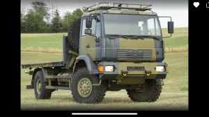

    Wir waren bereits im Besitz eines Steyr 12M18, von dem wir uns aber trennen mussten. Jetzt haben wir uns für ein MAN Gestell entschieden, einen LE2000. Genauer gesagt ein 18.225 LEAC.
    Bevor wir mit dem Aufbau beginnen sind am MAN noch einige Arbeiten zu machen bevor wir an den eigentliche auf bzw. Umbau gehen.
    Im Moment hat das FZG einen Radstand von 4,5m, welchen wir gern aufgrund der Handlichkeit verkürzen wollen auf 3,8m. Ursprünglich haben wir mit dem Gedanken geliebäugelt den vorhandenen Zwischenrahmen (4-Punkt-Rauten-Lagerung) zu verwenden. Diesen Plan haben wir aufgrund des Fahrkomforts verworfen. Zudem möchten wir die Kabine direkt hinter das Fahrerhaus setzen und nicht wie ursprünglich gedacht hinter den Ersatzreifen.
    Als Aufbau soll ein Koffer mit den Maßen (LxBxH) 5350mm x 2400mm x 2200mm zum Einsatz kommen. Wir möchten diesen mit Containerecken Twistlook am Zwischenrahmen besfestigen, was die Materialwahl etwas einschränkt, bzw. nicht 100 flexibel macht. Es muss also ein Stahl- oder Alurahmen her...

    Hallo Pico,
    und danke für den freundlichen Empfang... :)
    Du hast schon recht, aber ich möchte unbedingt Shelterecken mit Twistlook verbauen. Da bleibt leider keine andere Wahl.
    Wir hatten schon mal ein ExMo, einen Steyr 12M18, den wir leider abgeben mussten.
    Jetzt bauen wir das neue Fahrzeug, weil wir vorhaben darin zu leben...
    LG Micha
