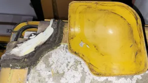

    Hey ihr Lieben,
    Ich bin gerade dabei meinen Iveco Daily Integralkoffer von 2013 (ex DHL) abzudichten, da er wie die meisten undicht war.
    Gerne würde ich den etwas spröden Eckenschutz austauschen, weiß irgendjemand wo ich die Teile neu kaufen kann?
    Liebe Grüße,
    Nora

    Hallo Nora,
    bei meinem Koffer der Fa. Sommer, sind die Ecken aus Kunststoff (mit Goldanteil!), waren alle undicht und lose.
    Daraufhin habe ich alle Dachnähte mit einem oszillierenden Multitool entfernt und fett erneuert. Anschliessend die Ecken angeschliffen, gereinigt, geprimert und wieder angeklebt.
    Die Ecke vorne links kostet übrigens 127 €, muß am Goldanteil liegen.
    Beste Grüsse, Andre
