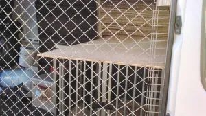

    Hier sieht man das Problem
    Das Gitter soll sicher befestigt werden, damit der Hund bei offener Tür frei im Auto sein kann. "Sicher" bedeutet, dass einerseits der Hund nicht raus (und kein anderer rein) kann und es andererseits nur besonders motivierte Kriminelle entfernen können um den Hund oder das Auto zu stehlen. (Besonders motivierte Diebe kriegen alles...)
    Rechts habe ich massenweise Möglichkeiten, links werde ich was basteln mit einem Stück von der Trennwand, die beim Kauf drin war. Oben mittig ist dieses schöne große Loch (3,6 cm), in dem ich gerne eine Stange hätte, an der ich das Gitter oben befestigen kann. (Hinter den zwei kleinen runden Löchern für Gewinde- oder Spreiznieten liegen Kabel, da fehlt es an Tiefe.) Fällt jemandem was Besseres ein als einfach ein Stück Holz ins Loch zu stecken und durchs Blech fest zu schrauben?

    Kannst du nicht hier durch die 2 Löcher von hinten je eine Gewindeschraube durchfädeln und dann von vorne was auch immer anschrauben?

    Beim oberen könnte es gehen (auch wenn ich nicht weiß wie), aber das untere ist eines von denen mit Kabel dahinter.

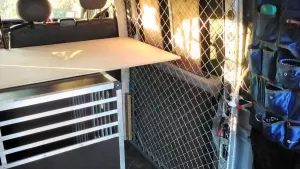

    Hat sich erledigt, ich glaube, ich brauche oben gar keine Befestigung:
