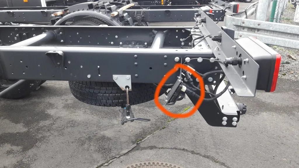

    • 30. Oktober 2023 um 14:59
    Ich rede von diesem Kasten:
    Den besser nicht aufmachen!
    Der Anhängerkabelbaum wird da einfach eingesteckt.
    Hat neu bei Iveco 28€ Aufpreis gekostet, gibts aber bestimmt auch im Zubehör.

    • 31. Oktober 2023 um 09:57
    Hallo Holger, nein so eiKasten ist da nicht. Den, den ich meine habe ich mir gestern mal angeschaut. Der dient der Steuerung der Luftfederung und liegt weiter in der Mitte des Fahrzeugs.
    Irgendwo müssen die Anschlüsse ja sein. Werde mal weiter suchen.
    7.453
    • 31. Oktober 2023 um 11:05
    Wie gesagt, vielleicht haben die das bei den Fahrgestellen für die Postkoffer auch weggespart???
