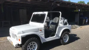

    Hier mein letztes Projekt, was ich von Grund auf aufgebaut habe:
    ...daher keine zwei linken Hände vorhanden und mit nem Zug und na Winde habe ich auch schon mal gespielt...
