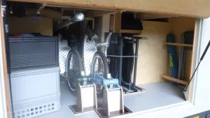

    nachdem dem Kabine fertig ist haben wir uns nun entschlossen etwas zu ändern bzw. haben es schon geändert.
    Wir sind ja bekennende Wanderer und machen wenn wir Unterwegs sind fast alles zu Fuß.

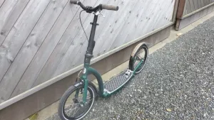

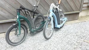

    Die Knochen werden aber nicht besser und so haben wir uns zwei Roller angeschaft.

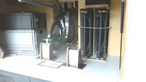

    Um die unter zu kriegen mussten wir den Laderaum unterm Bett ein wenig umstricken.
    Hinten darnn wollten wir die nicht haben, wir mögen diese Radträger am Ende des Autos überhaupt nicht.

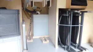

    Also haben wir den Wassertank gegen einen Neuen getauscht. Der ist zwar 15 Liter kleiner, reicht für uns aber immer noch völlig aus.
    In dem Zuge haben wir auch die Campingmöbel anders untergebracht, man kann jetzt alles schön in Fächer schieben wo sie sicher
    wo sie sicher und rappelfrei verstaut sind.
