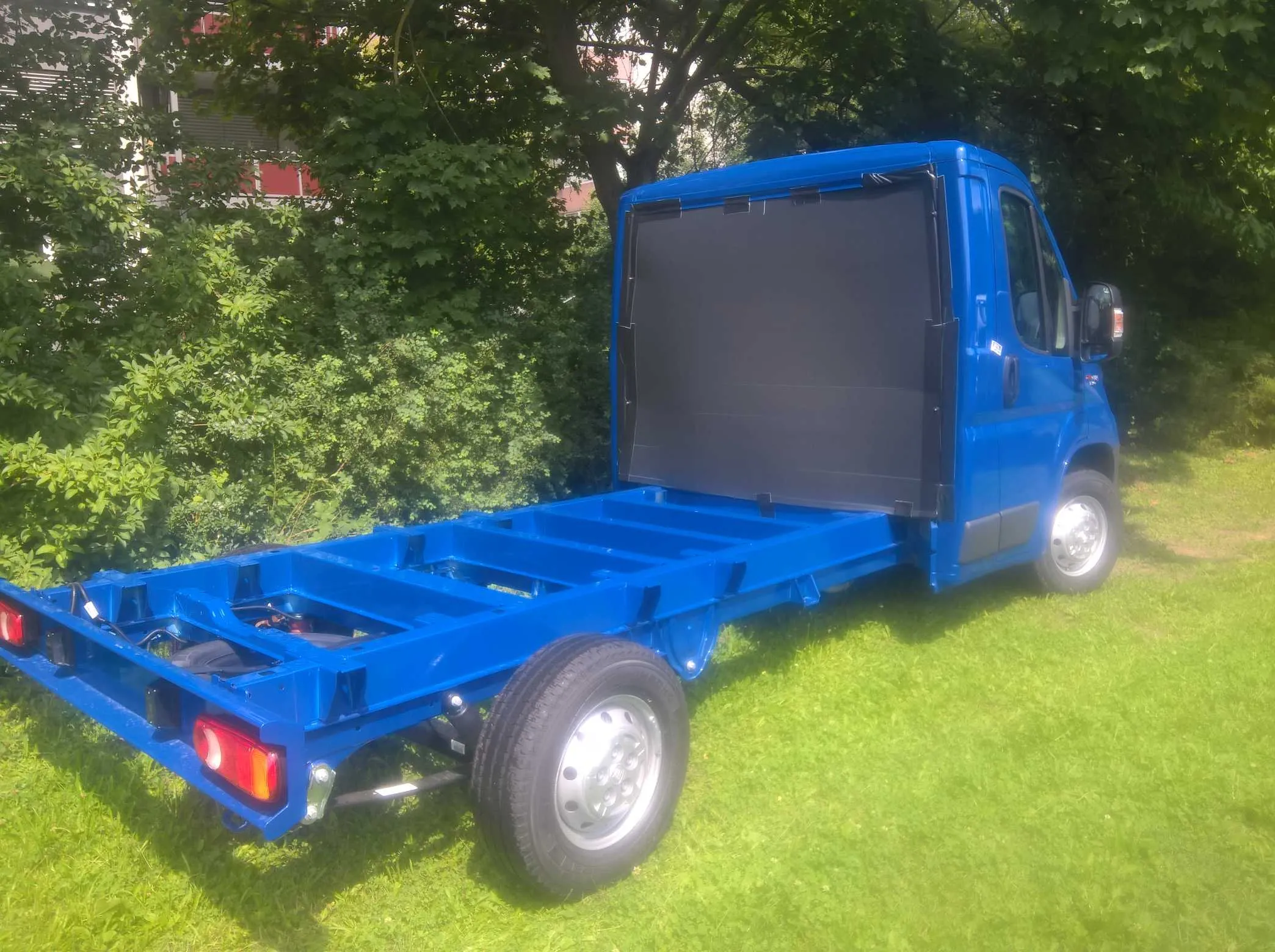

    Fahrerhaus ohne Rückwand gibts auch bei normalen Fahrgestellen. Sowas hab ich ja auch bestellt bei Iveco und Ormocar hat dann die Kabine direkt drangeklebt.
    4.726
    • 2. Juni 2023 um 00:49
    Mein Ducato wurde 2017 ohne Rückwand gekauft.
    Ist so gesehen ein normaler Lkw ohne Pritsche.
    Triebkopf oder Tiefrahmen sind keine kompletten Fahrzeuge und werden nicht an Privatleute verkauft.
    Postkoffer und Co sind meines Wissens auf normalem Fahrgestell aufgebaut. Bei UPS ist das ganz anders. Die Fahrzeuge kommen auch ganz selten auf den Gebrauchtmarkt.
