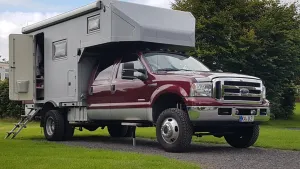

  • Hartwig
    1.678
    • 22. Oktober 2022 um 23:53
    räusper.
