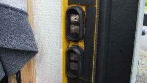

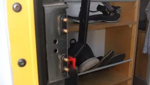

    Die ZV an der Schiebetür funktioniert im Prinzip auch man hört den Stellmotor deutlich), aber er verriegelt nicht immer (50:50). Der Stift/Pin fährt dann nicht ganz aus der Verkleidung heraus.
    Ich hatte die Verkleidung schon mal ab, habe auf den ersten und zweiten Blick ausser Staub nix gesehen.
    Die Kontakte an der Schiebetür und am Rahmen habe ich intensiv gereinigt. Die Schleifspuren scheinen von Schmirgelpapier zu stammen (vorheriger Besitzer?) Sie sehen ein wenig eingekerbt aus (dunkler - von den Stiften der Schiebetür?). Im Türrahmen ist dünnes Armaflex eingeklebt. Ich hatte zunächst gedacht, dass der Abstand der Kontakte von der Schiebetür zum Rahmen dadurch vergrößert wird, aber
    a) ich hatte das vor dem finalen Einkleben (als die ZV insgesamt noch okay war) vielfach getestet, und da funktionierte es problemlos.
    b) in der Hälfte der Fälle schliesst und öffnet die Tür problemlos.
    Ich werde nachher nochmal die Verkleidung aufmachen und schauen, ob nicht doch irgendetwas den Stellmotor "behindert".
    Habt ihr noch weitere Ideen?

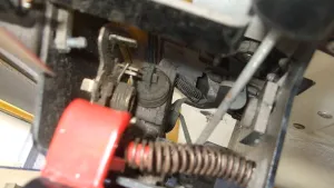

    Ich habe jetzt die Verkleidung von der Schiebetürmechanik abgenommen und dann den Schiebetürhebel wieder angeschraubt.
    Die ZV funktioniert mal 10x ohne Probleme, dann wieder nicht. Der Stellmotor will schließen, bekommt die Mechanik aber anscheinend dann nicht vollständig bewegt. Oder er schwächelt selbst. Die Mechanik ist frei soweit ich das sehen kann.
    Die ganze Mechanik ist ziemlich verstaubt, werde ich morgen mal freiblasen.
    Es sind aber wie schon mal festgestellt keine Schmierreste oder Verharzungen zu erkennen. Ich meine auch zu erinnern, dass Saxas mir mal mitgeteilt hatte, dass da gar nicht geschmiert wird. Die Stellmotoren in den Fahrerhaustüren sehen übrigens auch ungeschmiert aus.
    Nächster Schritt nach dem Entstauben? Kann der Stellmotor eine Macke haben? Die Verkabelung scheint es ja eher nicht zu sein, wenn der Stellmotor eigentlich will (und auch Geräusche macht und/oder die Mechanik ein wenig, aber eben dann nicht ausreichend bewegt).
    Ideen?

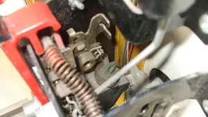

    Sooo,
    ich habe den Stellmotor herausgenommen.
    Den Staub habe ich abgeblasen, vermeintliche Verharzungen (oder so) entfernt und neu gefettet.
    Alles beim alten. Mal viele Male problemlos, dann wieder nicht.
    Der ganze Kasten mit der Mechanik und der Elektrik an der Schiebetür ist möglicherweise etwas verzogen. Ich kann (wenn ich die Verkleidung weglasse) von oben sehen, dass nach dem Festschrauben des großen Türöffners innen alles ein wenig zusammengedrückt wird und vielleicht ein Teil des Gestänges dann machmal etwas klemmt. Zumindest fährt dann der Stellmotor nicht immer komplett aus. Wenn der Hebel nicht montiert ist, hat die ZV (bisher) immer funktioniert.
    Trotzdem bleibt es erstaunlich, dass die ZV so oft völlig problemlos funktioniert.
    Die Nummer vom Stellmotor (VDO PA66-GF25) habe ich mir aufgeschrieben. Den suche ich jetzt parallel im Netz, war bisher aber nicht erfolgreich.

    Ich habe inzwischen diverse Male den Türhebel und die Verkleidung ab- und wieder angebaut. Dazu zahllose Versuche mit der ZV mit und ohne Hebel und/oder Verkleidung. Irgendwann habe ich dann festgestellt, dass sich im "Innenleben" der Türmechanik kleine "Hebel- und Positionsveränderungen" (besser kann ich das nicht erklären) ergeben, sobald ich den Türhebel über ein bestimmtes Maß hin fest angeschraubt habe, weil auf der Platte mit dem Gewinde für eben diesen Hebel auch von innen die Türmechanik verschraubt ist. Nach weiteren Versuchen habe ich dann gaaaanz sachte am Türhebel an den Enden ein wenig herumgebogen, welche die Türmechanik mechanisch in Gang setzen.
    Zumindest gestern und heute Abend gab es jetzt das Heureka! Erlebnis: Alles zusammengeschraubt und bisher funktioniert die ZV an der Schiebetür ohne Probleme.
