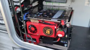

    Hier noch n Foto meiner Batterie.
    herzlichen Dank!
