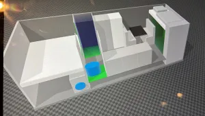

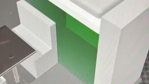

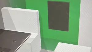

    Ich hänge mal noch ein paar erste Bilder von der Planung mit dran, falls das hier fehlt am Platz ist, kann ich das gerne verschieben.
    Der blaue Eimer ist die Toilette ;), nebendran im Keller die Waschmaschine, die dunkleblaue Säule hinten die Dusche.
    Hubbett vorne mit Arbeitszimmer drunter hochgefahren
    Bett unten
    Die Herausforderung:
    Das Arbeitszimmer unter dem Hubbett (grün durchscheinend) soll bei hochgefahrenem Bett ein geschlossener Raum sein. Das kann man sicher mit zwei ineinander verschachtelten Kisten (bzw. Boxen) lösen. Nur wie bekommt man da vernünftig eine Tür rein?
