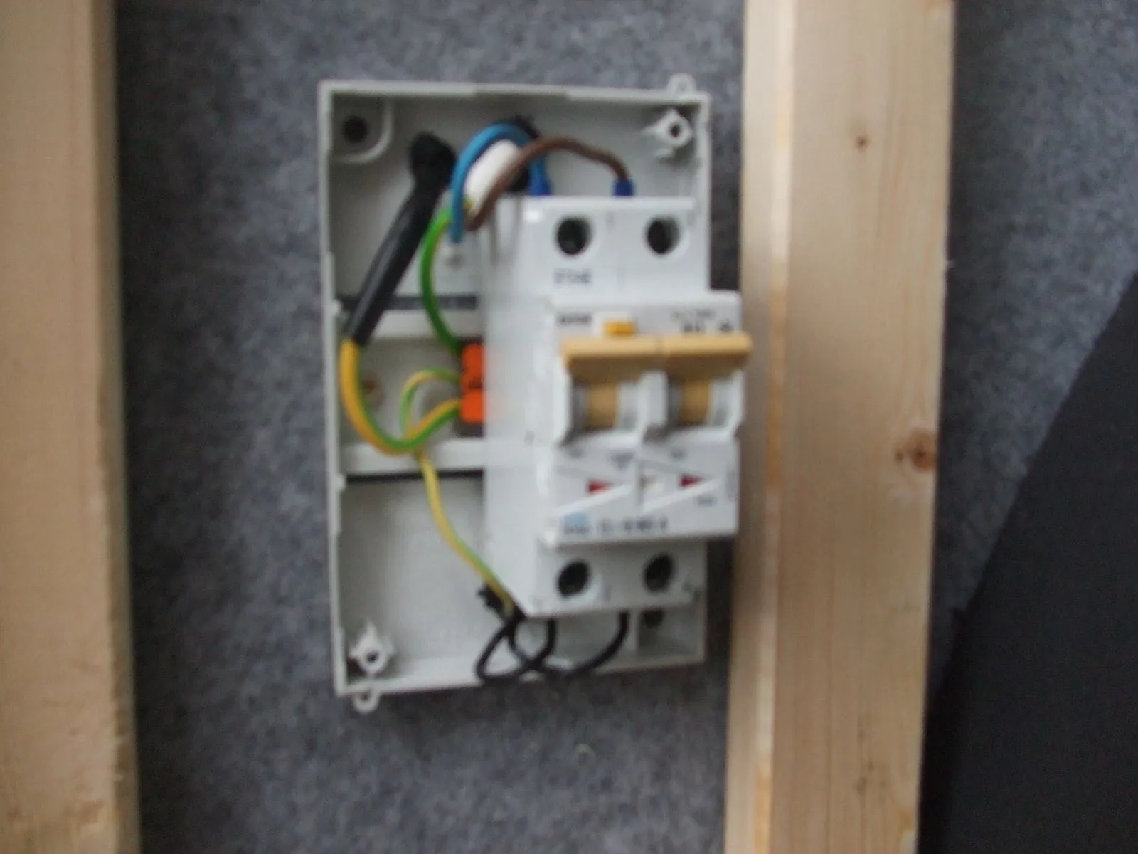

    Isolierung, Innenverkleidung und grundlegende Elektrik hat beim Kastenwagen meiner Frau ein professioneller Ausbauer gemacht.
    An der Einspeisesteckdose hängt (nach dem FI-Schalter) nur das Ladegerät für die Bordbatterie.
    Ich möchte da jetzt noch eine kleine 230 Volt Verteilung dranhängen (für den Fall das Landstrom anliegt). Nun weiß ich aber nicht, ob der Landstrom "von oben" in den FI-Schalter geht (was ich glaube - und ich Kabelfarben geben das auch her soweit ich das erkennen kann) oder von unten, weil die Verkabelung hinter der Verkleidung liegt.
    Dementsprechend würde ich dann unten die Verteilung anschließen.
    Ist das richtig so?

    Genau, normal ist das so.
    Die Einspeiung von oben sollte mit einem 2,5qmm Kabel erfolgen. Der Abgang kann dann 1,5qmm sein. Das sieht auf dem Bild so aus, auch wenn man nicht viel erkennen kann.
    Wenn keine Spannung anliegt, kannst du die Kabel ja mal durchklingeln, dann bist du ganz sicher.

    Ja, piepse die Leitungen durch! Traue niemanden!
    Ich habe letztens ein gekauftes 50m Kabel mit verpressten Anschlüssen geteilt und zwei draus gemacht. Die Kabelfarben waren schwarz, blau und gelb-grün. Dachte da kann man nichts falsch machen und habe die Kupplung einfach angeschlossen. Schwarz links, blau rechts und das Gelb-grüne auf den Schutzleiter in der Mitte. Mit dem Stecker am anderen Kabel genauso.
    Ein Kabel hat mein Wohnmobil Zuhause versorgt, das andere ging mit auf Reisen. Hat einmal funktioniert und beim nächsten Mal nicht.
    Ich kam ins Grübeln und habe das Kabel von Grund auf durchgemessen. Im verpressten Teil war der Schutzleiter, sprich das Gelb-grüne falsch angeschlossen. Je nachdem wie der Schukostecker in die Dose gesteckt wird, lag N oder L auf dem Schutzkontakt! Habe jetzt meine Verdrahtung dem Murks unterwegs anpassen müssen.
    Traue niemanden, Messe alles nach.

    Fi auslösen und messen auf welcher Seite
    noch Spannung ist, ist zu einfach ?

    Am nächsten WE gibt es den nächsten Einsatz. Dann werde ich loslegen mit der Messerei.
