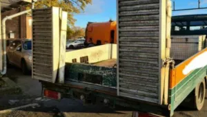

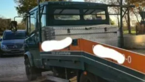

    ja, die seitlichen Leuchten hat meiner bereits. Am Koffer müssen oben, hinten, seitlich die rot/ weißen
    Leuchten angebracht werden. Ist ja vollkommen richtig.
    Nur einen Unterfahrschutz hinten hat meiner nicht weil bei meinem Vario eine schräg nach unten verlaufende Plattform hat. Es war ein Fahrzeug für den Transport eines großen Rasenmähers für Sportanlagen. Deshalb war kein Unterfahrschutz hinten notwendig. Ich muss den Zwischenrahmen
    zur Aufnahme des Koffers ein wenig verändern, sprich nach hinten muss die Schräge begradigt
    werden. Das wird eher nicht so sehr ein Problem werden. Ich werde dann schauen das ich einen originalen Unterfahrschutz bei einem Verwerter bekomme und werde diesen dann montieren.
    Die seitlichen Schutzbügel werde ich wohl nicht weiter benötigen weil dort Staukästen montiert werden.
    Besten Gruß und ein schönes Wochenende
