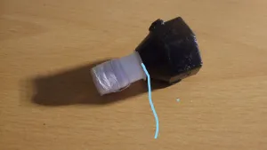

    Frage:
    Ist es konstruktionsbedingt überhaupt möglich, dass (siehe Bild - gezeichnete Linie) in diesem Bereich zwischen der Nut der weißen Tülle und dem schwarzen Bereich des Gewindes bei ordentlicher Montage Wasser austritt?
    Mein Eindruck bei den bisherigen Versuchen war, das es dort austritt und nicht zwischen Schlauch und Tülle. Wie ich das dicht kriegen soll, ist mir gerade ein Rätsel.
  • frebeka
    242
    Mitten in der Suedpfalz
    • 11. Januar 2021 um 18:08
    bei diesem Fitting ist im Konus eine Dichtung eingearbeitet. Die ist nur "dicht", wenn das innere, weisse Rohrstück einen Gegendruck beim Festziehen verspürt.
    Sachen gibts...... :(

  • grijo
    290
    • 11. Januar 2021 um 18:14
    Die Teile sind doch dafür gedacht die Lilie Schläuche z.B. an den Lilie Wasserpumpen anzuschliessen.
    Für den Anschluss an die Pumpen benötigt das doch gar keine Dichtung, da ist der Kunststoffkonus der dichtet wenn man die Überwurfmutter anzieht.
    Wenn du da Teflonband am Gewinde ranmachst dann kann der Konus innen doch gar nirgends dagegen drücken um dicht zu werden.
    Ich denke diese Teile sind nicht für den Anschluss an Duscharmaturen gedacht, nur für die Wasserüumpen mit dem passenden Konus Gegenstück.

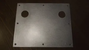

  • ivo
    802
    • 25. Januar 2021 um 17:32
    Soooo,
    um das Loch in der Wand wieder zu schließen kommt diese Platte aus Alu unter die Armatur:
    Damit bin ich eigentlich ganz zufrieden. Im Fall es Falles kann ich dann auch ohne zuviel Aufwand wieder IN die Wand.
    Frage zum Dichtmittel für die Schrauben und den Rand:
    Eigentlich würde ich da Dekasil oder Ähnliches nehmen, wei ich damit auch die Platte wieder abbekomme. Ich glaube aber, dass das zu dick aufträgt, und ich würde ich Platte natürlich gerne maximal stramm an die Wand bekommen. Ersatzweise habe ich auch SoudalFixAll (Dichten und Kleben) da. Das braucht nicht so viel Stärke, muss aber im Falle des Falles geschnitten werden.
    Habtr ihr noch andere Ideen, oder wie würdet ihr das lösen?
  • sieschonwieder
    502
    Ffm
    • 25. Januar 2021 um 20:34
    Gummiplatte unterlegen

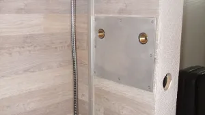

  • ivo
    802
    • 28. Januar 2021 um 19:45
    Moin nochmal,
    habe tatsächlich eine dünne Gummimatte gefunden und aufgeklebt. Dann alles an die Wand gebracht.
    Wenn das Dichthanf da ist, versuche ich wieder mein Glück..... .
    An der Seite das "Schauloch": Da kommt noch eine Blende davor. da kann ich bei Bedarf mit der Taschenlampe hineinleuchten und hoffen das alles trocken ist.
    Optisch kann ich mit der Lösung leben.

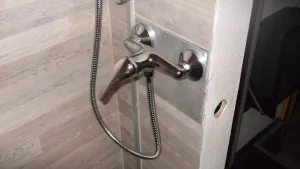

  • ivo
    802
    • 31. Januar 2021 um 17:07
    ich glaube und/oder hoffe ich bin durch: Heute habe ich die beiden S-Stücke eingehanft und eingeschraubt. Einmal musste ich noch nachhanfen, danach war es dicht. Hatte die Anlage unter Druck (Pumpe an) und habe eine Stunde an Kleinkram gearbeitet. Bis dahin war weder Wasser zu erkennen noch sprang die Pumpe an.
    So sieht es jetzt aus:
    Dank nocheinmal an alle Helferlein.
