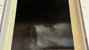

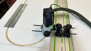

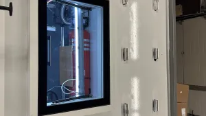

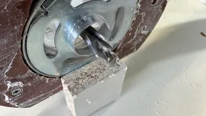

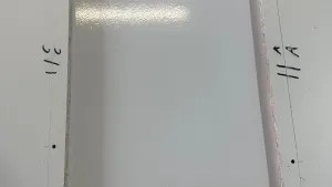

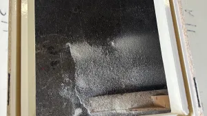

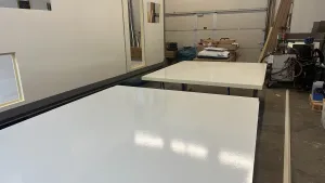

    Es geht weiter mit den Fenstern. Nach langer Suche und abwägen der Vor und Nachteile der jeweiligen Konzepte konnte mich das Produkt von Optimal https://www.optimal-expedition.com/de/start-de/ überzeugen. Fast baugleich mit den sündhaft teuren KCT http://www.kctechnik.de Fenstern. Wenn auch nicht günstig, etwas günstiger ;)

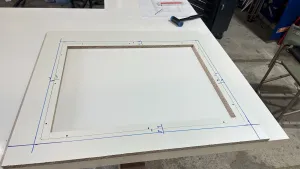

    Zum einbauen wird eine abgesetzte Öffnung benötigt. Heist derÄußere Ausschnitt ist kleiner als der Innere. Die Überlegung wie fertige ich diese mit möglichst wenig Aufwand und doch präzise an?
    Ich habe mich zum Fräsen mit der Oberfräse und entsprechenden Fräser, 80mm Frästiefe, gegenläufig geschliffen das nichts delaminiert entschieden. Zur Führung habe ich mir für jede Fenstergröße eine zweiteilige Schablone mit rausnehmbaren Führungen gebastelt und diese mit doppelseitigem Klebeband auf das GFK Sandwich aufgeklebt.
    Hier ein paar Bildchen.

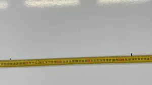

    Ausschnitt Position festlegen, insgesamt sind 6 Fenster verbaut
    Frässchablone , mit dieser und dem 80er Fräser wird der Ausschnitt im kleineren Maß durchgefräst. Ich hab das im ersten Fräsgang direkt in ganzer Tiefe gemacht. Problematisch war der Späne bzw. Staubaustrag. Beim zweistufigen, erst 30mm und dann noch mal 40mm war das ergebniss top.
    Für den nächsten Schritt, dem planfräsen auf die GFK Außenwand wird der Innenteil der Schablone entfernt.
    Jetzt ist genaues Arbeiten angesagt, 1mm zu tief und die Seitenwand ist nicht mehr zu gebrauchen. Einstellarbeiten lassen sich schön an den ausgfrästen Stücken testen.
    Fräse eingerichtet und bis zum gegenüberliegenden GFK gefräst. den Steg mit dem Messer trennen und fertig.
    Kurzes Probeliegen ohne ausrichten, passt. :thumbup:

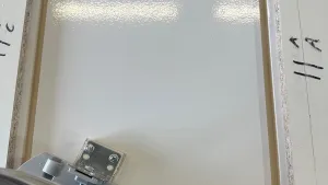

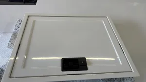

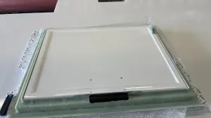

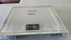

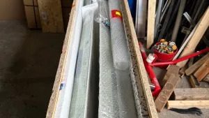

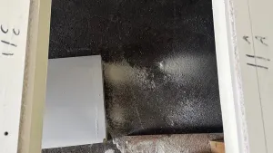

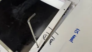

    Nach den Öffnungen für die Fenster folgen die beiden Klappen für die Heckgarage. Auch wieder zweistufig, aber diesmal ist der kleinere Ausschnitt innen. Die Klappen habe ich bei Outbound bezogen.
    Ebenfalls von Outbound kommt die Tür, die ich aber erst fräse wenn das Seitenteil fest im Rahmen verklebt ist. Die Stege die noch stehen bleiben sind jeweils so knapp das ich Angst habe das mir die Platte durchbricht.
    Die Sachen sind schon mal top verpackt angeliefert worden.
    Ausschnitt festlegen
    und außfräsen
    Die Fenster und Klappen werden dann später, wenn die Wände montiert sind eingeklebt.

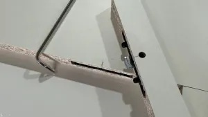

    Hier noch ein paar Bildchen vom Zusammenbau.
    Grüße Guido

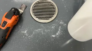

    Die Idee hinter solch einem Aufbau ist natürlich auch lange autark zu sein, sich nicht ständig mit der Ver und Entsorgung zu beschäftigen müssen oder auch mal Gebiete zu bereisen wo ein Ver und Entsorgen nicht so einfach möglich ist.

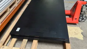

    So auch beim Thema Solar.

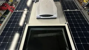

    Die Dachfenster und die Anordnung der Klimaanlage legen den Platz für die Paneele fest. Ich habe in der Summe 2 KW Peak unterbringen können. Hersteller der Solarmodule ist die Firma Wattstunde.

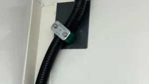

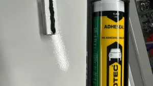

    Montiert habe ich die Paneele mit einem System von Förch, welches eigentlich zur Flachdachmontage auf Wohnhäusern gedacht ist.
    Natürlich habe ich die Halter nicht geschraubt, sondern mit einem MS Polymer aufgeklebt. Schön ist das diese Halter die Paneele direkt mit 30mm Abstand zum Dach hinterlüften. Die Solarmodule haben eine Stärke von ebenfalls 30mm und liegen somit schön geschützt in der 60mm hohen Umrandung des Containers

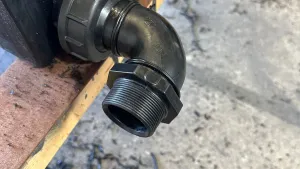

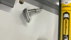

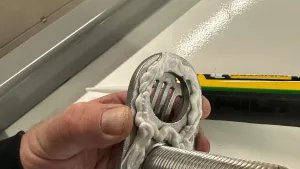

    Richtig, 6cm hohe Umrandung auf dem 14m2 großem Dach, das macht 840l Fassungsvermögen an Regenwasser auf dem Dach. Die müssen irgendwie darunter. Es gab einige Ideen dazu. Realisiert habe ich die Entwässerung mit Teilen aus Edelstahl, die normalerweise Bootsmotoren mit Kühlwasser versorgen.
    An das 3/4 Zoll Gewinde habe ich Schlauchtüllen geschweißt um später im Container einen Schlauch anschließen zu können.
    Ein paar zusätzliche Bohrungen damit das Wasser nicht so hoch steigt und in allen vier Ecken installiert. Zu irgendeiner Richtung wird man immer geneigt stehen.
    Um keine Kältebrücke zu bauen wird das ganze später noch isoliert.
    Ich bin mir auch sicher das die Konstruktion nicht wartungsfrei ist und hin und wieder mal Blätter usw. entfernt werden müssen. Von innen sitzen bei den Austritten durch den Boden Heizrohre die ein Einfrieren im Winter verhindern sollen. So meine Einbildung.

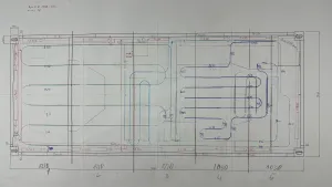

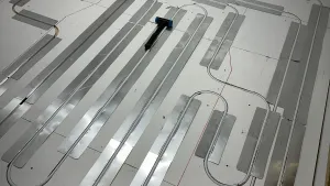

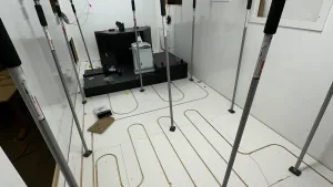

    Nach dem das Dach nun fertig ist geht es an das Thema Heizung. Gesetzt war eine Warmwasserheizung mit Fußbodenerwärmung, letztere soll den Frostschutz sicherstellen. Es gab da nicht die große Auswahl an Heizgeräten, zumal die Cinderella Toilette den Brennstoff Gas vorgibt.
    Wenn die Cinderella Diesel schon bei Planng in Aussicht gewesen wäre, wäre als Heizung die Scheer erste Wahl gewesen. Jetzt ist es eine Alde 3030 plus geworden. Das plus steht für einen im Heizgerät eingebauten Plattenwärmetauscher der kontinuierlich warmes Brauchwasser bereitet. Erfgahrungen stehen aber noch aus.

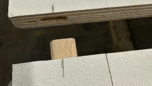

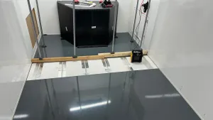

    Für die Fußbodenerwärmung wurden 30m 14er Rohr aus dem Angebot zur Hausrenovierung verlegt. Hier mal mein Plan, an den ich mich penibelst gehalten habe, kann ich so später noch die Position der Rohre nachvollziehen.

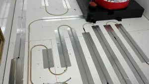

    Mit einer Oberfräse fräse ich die Nuten in denen das Rohr und die Alubleche eingelegt werden. Diese sollen die Wärme gleichmäßiger verteilen. Als Trägermaterial bzw Bodenplatte für die Heizrohre habe ich mir im Vöhringer Outlet, 5 Pappelsperrholzplatten in 24mm stärke besorgt.
    Die Platten werden untereinander mit Domino Zapfen verbunden, damit diese sich nicht bewegen können und eventuell Spannungen auf das Rohr geben.

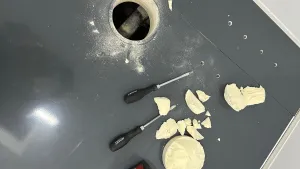

    Nachdem die Platten alle gefräst sind werden diese im Container eingeklebt. Als empfohlener Kleber dient der Sika Parkett Kleber.
    Vor dem was jetzt kommt hatte ich etwas Bammel, dass das Rohr zu störisch ist und sich nicht bändigen lässt. Unbegründet, zuerst werden die Wärmeleitbleche eingelegt und dann das Rohr eingedrückt was auch top in Position bleibt.
    Positionen wie Kühlschrank ist ausgespart, dafür laufen vor und Rücklauf unter dem Gastank durch und erwärmen diesen so das im Winter auch der Butananteil im LPG vergast, wenn mal kein reines Propan zur Verfügung steht.
    Der komplette Boden wird jetzt mit 2,5mm Alu Blech ausgelegt, was eine schöne homogenen Wärmeverteilung bringen soll um nicht Heiße Punkte zu bekommen.
    Thema verschiedenen Heizkreise in der Bodenerwmärmung. Die Kreise sollen abschaltbar sein, ich glaube nicht das sich auf einer solch kleinen Fläche unterschiedliche Wärmezonen erzeugen lassen.

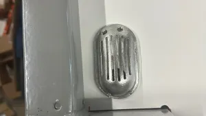

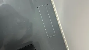

    Jetzt gehts weiter mit den Lüftungen, einmal die nach TÜV Merkblatt Punkt 6.2.2
    Diese habe ich hinter den Kühlschrank gesetzt, so kann im Sommer dort kühlere Luft einströmen. Direkt darauf montiere ich einen 400mm Alde Konvektor, der bei laufender Heizung die kalte Frischluft anwärmen soll.
    Die Öffnung wird noch mit Moskitogaze ausgestattet um eventuel Plagegeister draußen zu halten. anschließend mit einem Lüftungsgitter innen und außen abgedeckt. Die Netto Öffnung beträgt 110qcm.
    Gleiches wurde im späteren Gastankkasten gemacht, hier nur in rund.

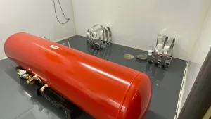

    Als nächstes werden die Halter für den Gastank montiert, da der Tank laut EN 1949 fest mit dem Fahrzeugrahmen verschraubt sein muss gab es hier etwas mehr Klärungsbedarf, da der Container ja kein Fahrzeugrahmen ist. Der Sachkundige und der TÜVi sind aber dann überein gekommen das der Container mittels Schrauben, M38, ja quasi fest mit dem Fahrzeugrahmen verbunden ist und die Halteplatten mit Stahlplatten im Containerrahmen gehalten werden.
    Der Tank bekommt noch eine Klappe außen, da dieser nicht vom Innenraum zugänglich sein darf. Zum Absperren ist ein zugelassenes Magnetventil verbaut. Der Tank stamm von Wynen und hat 195l Inhalt, welcher mit der Alde und der Cinderella 3 Tage ausreichen sollte ;)
