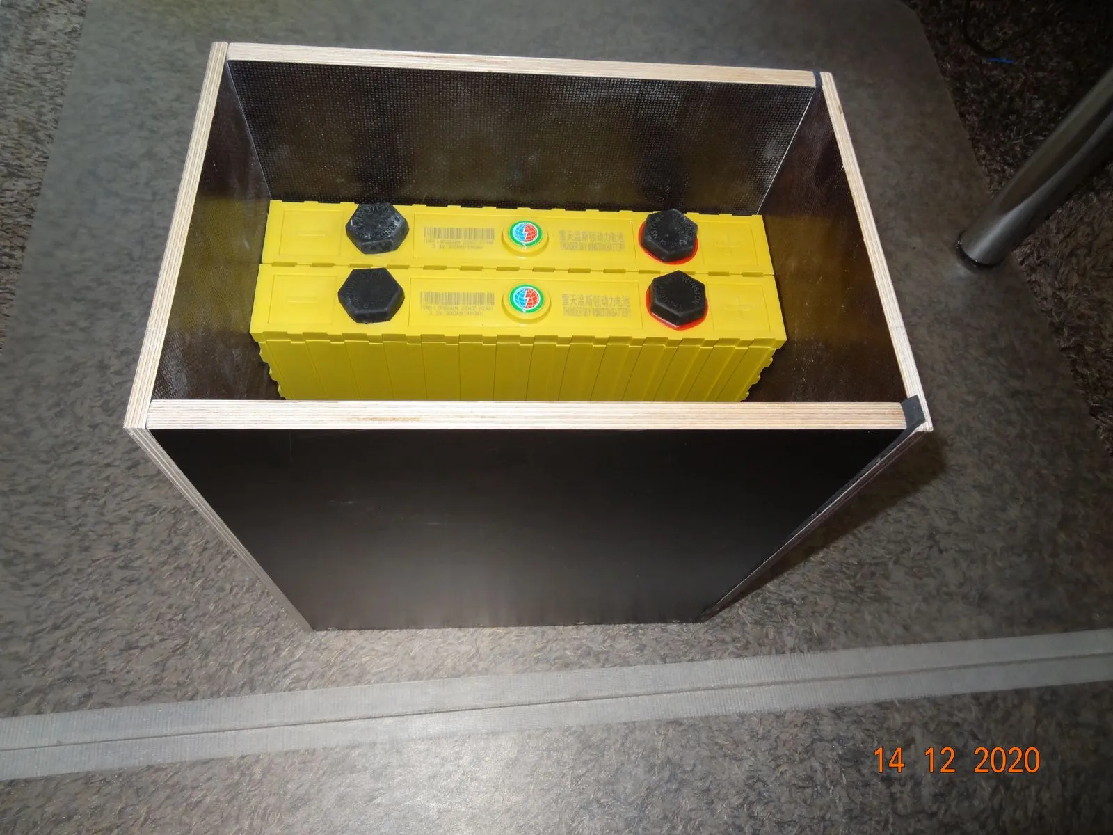

    Mit weiteren Fragen geht es schon wieder weiter....
    wie verhält sich das mit dem Einbau / Temperatur in einer Kiste.
    Ich habe eine gebaut mit vorn und hinten 15mm und links und rechts 9mm.
    Diese Kiste aus den Betoplan Platten steht dann ohne seitlichen Abstand in dem GFK-Unterflurstauraum.
    Der normale darüberliegende Stauraum von dem man in die Kiste kann, ist beheizt.
    Ich nehme an, so wie auch Wolfgang schreibt, dass es eher nicht zu Unterkühlung kommen wird.
    Aber wie sieht es im Sommer aus???
    Die dickste Hitze geht ja auch nicht durch die GFK Platten,
    aber wie erhitzt sich denn das Batteriepacket.
    Die Holzplatten liegen ja ohne Abstand an den Batterien an, um so wie ich gelesen habe, eine Ausdehnung der Zellen unterbunden werden soll.
    Über den Zellen, möchte ich einen Deckel anbringen, in den ich Relais, Sicherungsautomat, Litrade BMS und Shunt einbauen möchte.
    Der Deckel soll klappbar werden und natürlich Luftlöcher für die Abwärme des BMS erhalten ( eventuell auch 1-2 cm Abstand zur Kiste)
    Braucht man einen Temperaturfühler zwischen den Zellen,
    oder einen extra Fan der an den Fananschluss des Litrade BMS angeschlossen werden kann? Dieser würde aber erst bei Überhitzung des BMS einschalten.
    Vermutlich noch nicht bei zu warmer Batterie??
    Hilfe / Ideen sind gefragt....danke

    Hallo Gunther,
    ich konnte im normalen Betrieb noch nie eine spürbare Erwärmung der Zellen feststellen. Bei einem Belastungstest mit 250A über 2+ Stunden mag sich da was rühren, aber ansonsten musst du dir darüber keine Gedanken machen. Fan ist völlig überflüssig. Ich habe meine Zellen dicht in einer Siebdruckkiste und die wiederum dicht im Sandwich Unterflurkasten.
    Anbei ein Bild einer anderen 200Ah Installation.
    LG Wolfgang

    Vielen Dank für die Infos.
    Das beruhigt mich dass hier keine Temperaturprobleme entstehen.

    im November habe ich mich noch ein wenig im Wohnmobilforum eingelesen, nachdem ein Phoenix Fahrer seine Lösung auch im Phoenix Forum beschrieben hatte.
    Es geht hier um Hybrid zusammen mit der momentan verbauten Gel Aufbaubatterie.
    Den Vorteil für mich sehe ich an den folgenden Punkten:
    a.) Ich kann soweit alles lassen wie von Phoenix verbaut.
    b.)Die Probleme mit dem Winterabstellplatz mit Temperaturen unter 0 Grad entfallen, da die Winston im Winterlager des WOMO einfach (bei ca. 70% Ladung) über den Sicherungsautomaten abgeschaltet wird.
    c.) bei UVP hätte ich noch Strom von der Gelbatterie
    (Der Fehler warum UVP ausgelöst hat, muss natürlich dann schnellstens gesucht werden)
    d.)Bei OVP einer Zelle, würde die Winston Batterie auch abgetrennt werden,
    aber der Betrieb des Wohnmobiles über die Gel Batterie noch funktionieren.
    Ich habe die von Holger vorgeschlagenen Relais bestellt.
    https://www.ebay.de/itm/Bistabiles…0gAAOSwT5Rd0oRh
    Wahrscheinlich werde ich eine Rote LED in mein Anzeigepanel im Wohnmobil einbauen. Da das bistabile (OVP)Relais zwei Umschalter hat, die man schön nutzen könnte, habe ich die IDEE 12 V von der Gelbatterie über diesen zweiten Umschalter zu der roten LED zu führen, so dass diese im OVP Fehlerfalle, wenn das Lastrelais abschaltet hat, im Innenraum des WOMOs den Fehler meldet/anzeigt.
    e.) Ein Nachteil ist natürlich das zusätzliche Gewicht der Gelbatterie das ich weiterhin mit herumfahre.
    Hier der Link zu der Beschreibung von Acki ( Roland) der bis jetzt sehr gute Erfahrung damit gemacht hat:
    https://www.wohnmobilforum.de/w-t145807.html
    Hierzu werde ich erst einmal das China Last-Relais einbauen, das ich schon im Oktober bestellt hatte. Der Stromverbrauch des Relais, ist für mich erst mal nicht so entscheidend. Ich habe ja in der Hybridversion zusätzlich zu den 300A Winston weitere nutzbare 105AH von meiner 210AH Gelbatterie zur Verfügung.
    Das gute 250A Relais von Litrade habe ich auch schon bei mir liegen....mal sehen ob und wie ich das wechsle, falls Litrade mit einer Lösung / Update kommt.
    Eventuell werfe ich auch nach der Garantie die Gelbatterie raus und trenne Last und Ladung voneinander um über zwei getrennte Relais zu gehen, wie es auch Wolfgang vorgeschlagen hat.
    Da wir nicht mit Strom kochen.....ausser ein paar Kaffee, werden die Relais bzw. Kabel und Verbinder vermutlich nicht spürbar warm.
    Nach der Installation werde ich einmal den Spannungsabfall messen, sowie bei einem Testlauf mit z.B Elektrokochplatte, einmal die Temperatur an Sicherungsautomat, China-Lastrelais und Kabelverbindungen messen.
    Frage zur "Winterabschaltung"
    Reicht es wenn ich die Masse zum Litrade BMS mit dem Schalter unterbreche, nachdem ich den Sicherungsautomaten abgeschaltet habe? Kann dann immer noch ein Ausgleich zwischen Zellen passieren und die Winston entladen? Oder die dünne Leitung vom Plusanschluss der ersten Winston Zelle auch hinter den Sicherungsautomaten klemmen?
    Gunther
