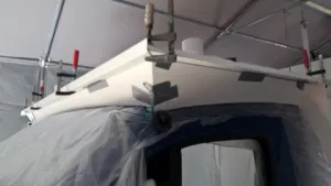

    Kennt jemand eine Bezugsquelle für ein GFK Formteil, das zwischen Fahrerhaus und Alkoven montiert wird?
    Gibt es so etwas fertig oder muss man sich das anfertigen lassen?

    Ich wüsste nicht, dass es da Formteile gibt. Guck mal die Bilder hier an: http://www.ormocar.de/kabinen-fahrzeuge/alkovenfahrzeuge/
    Das sind auf Form geschnittene Platten und dann eingeklebt sind.

    Ist schwierig. War mit einer der Gründe warum ich keinen Transit gekauft habe. Bei dem braucht man wegen der speziellen B-Säule solche Formteile. Die habe ich im Vorfeld nirgends gefunden. Bei Fiat habe ich hinter dem Fahrerhaus eine Wand mit Ausschnitt montiert und einen Keder, wie früher beim Käfer am Kotflügel, nur etwas größer, montiert.

    Ja, über das hab ich mir auch schon öfter den Kopf zerbrochen.
    Ich hab mir das auch bei dir, Nunmachmal, genau angeschaut. Ganz schlau bin ich aber leider nicht geworden.
    Ich bin mal so frei und kopier ein Foto von dir hier hinein:
    Du hast geschrieben, dass das Gfk-Sandwichreste sind. Auf den Fotos sieht das so aus, wie wenn das zum Fahrerhaus hin gebogen ist. Wie hast du denn das zusammengebracht? :/
    schöne Grüße Martin

    Pappschablone und zwei Versuche. Auch am Dach liegt ein Keeder dazwischen. Dann brauche man nicht so exakt arbeiten. Der Keeder deckt das gnädig zu.

    Vorne ein langer Streifen und links und rechts zwei kurze. Etwa 45° am Alkovenboden. Auf die Ecken später kleine Kunststoffwinkel geklebt.

    So macht das Ormocar auch, nur sind die Teile dann alle fest verklebt.

    Die Teile gehen bis an die GFK-Winkel der Seitenteile. Der 4mm starke Winkel deckt einiges zu. Später verfugen und nicht mehr so genau hin sehen.

    Super, danke. Das hilft mir sehr weiter. :)
