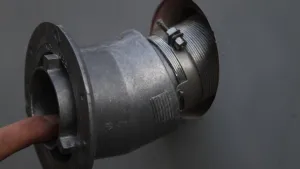

    Zitat von Picco
    Die Truma Combi 4 hat gemäss meinen Google-Recherchen den Abgasabgang oberhalb des Brennraumes. Deine Abgasleitung führt von da noch weiter nach oben. Gut fürs Abgas, schlecht fürs Kondenswasser und für allfällig eintretenden Regen...
    Wenn ich es recht im Kopf habe darf die Abgasleitung ab einer gewissen Länge (1m ?) nur nach oben verlegt werden und auch bei kürzeren Leitungslängen nur ein kleines Gefälle aufweisen.
    Aber das Auslassteil ist bei korrekter Montage ganz leicht nach oben gebogen, sodass die Schläuche für die ersten paar cm auch einen Bogen nach oben und erst dann nach unten machen:
    Das und die Tatsache dass sowohl die Zuluft als auch der Abgas vom Brennraum am gleichen Flansch endet würde mich schlussfolgern lassen dass Regenwasser eher nicht eindringen sollte. Bei Wind würde ich vermuten dass ein Gegendruck entstehen würde der das Reinblasen von Wasser zusätzlich verhindert. Aber eben sollte, könnte, würde ... bringt Dich wahrscheinlich auch nicht weiter. Ich würde als erstes eine Druckprüfung auf der Wasserseite machen (max. 2 Bar wenn ich es recht im Kopf habe), dann weisst du schon mal ob es sich überhaupt lohnt die Heizung aufzumachen oder einzuschicken. Um einen Ausbau der Heizung wirst Du ja eh nicht darum herum kommen.
    Edit: Ganz als erstes würde ich schauen ob das Auslassteil richtig herum montiert ist.
