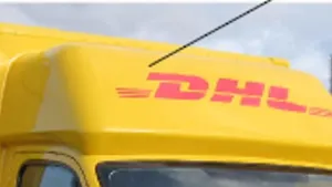

    Ich hab jetzt ein Bild von so einem aufsatz für den neuen Daily gefunden: DHL Daily neu
    Hat jemand eine Idee, wer der Hersteller sein könnte?

    Ja, nee, danke, aber die Dinger sind zu groß! meistens zu breit und vor allem deutlich zu hoch (65+ cm). Ich brauche ja nur 40-45cm.
    Das Teil da auf dem neuen DHL Daily sieht auch optisch ganz gut aus und ist nicht so ein Trum. Die Frage ist nur, wer baut das? Der ABC-Aeroline scheinbar nicht mehr, die haben nur das Ding für den alten Daily gemacht.

    Inzwischen habe ich jemanden gefunden, der mir die Dachhaube verkauft: https://www.sommer-online.de/index.php?id=26
    Die Haube kostet ca 1000€, Gewicht 30kg,
    Breite: ca. 2080 mm Tiefe: ca. 950 mm Höhe: ca. 580 mm (ab Vorderkant über Scheibe)
    Die Breite ist aber die Breite der Frontwand des Koffers, siehe Bilder.
    Das liegt daran, dass die Haube flach an den Koffer geklebt wird und damit Teil der Frontwand ist. Nach unten wird das dann ergänzt durch Seitenteile.
    Guckst du hier:
    Das bedeutet dann aber auch, man kann die Haube nicht so montieren, dass sie mit der Dachoberkante des Koffers bündig ist.
    Man muss dann 4-5cm als Klebefläche haben und dann einen Abschlusswinkel drüber setzen.
    Irgendwie gefällt mir das nicht.
    Vor allem müsste ich wegen der Höhe der Haube die Kabine eh schon 6cm höher machen, und dann nochmal +5cm für den Winkel -> 11cm mehr, die ich innen nicht brauche.
    Ist zwar nett, wiegt aber auch wieder mehr, ebenso die Möbel die dann auch größer werden.

    So wie ich es sehe ist der DHL/Sommer Teil vielleicht kostengünstiger als basis, um so ein 1000 € Kauf Teil umbauen zu lassen als es total von Grund auf zu bauen. Selbst kann ich es nicht.
    Leider ist der wie du auch bemerkt hast zu hoch. Wir wollen auf Minimum hohe bauen.
    Hier meine Hohe Studie. Wie du entnehmen kanst ist es 485 mm uber hochstes punkt Fahrerhaus.
    Es wird 505mm weil ich ein Hilfsrahmen von 100mm verwenden werde.
    Was denkst du kann ich der DHL spoiler umbauen (lassen) um es passend zu machen ?

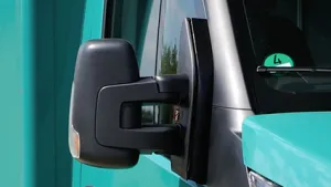

    Hallo Campo,
    die kurzen Spiegel des Daily gehen nur bis zu Aufbaubreiten von 2,10m. Ich habe für meine Aufbaubreite von 2,20m auch absichtlich die kurzen Spiegel genommen und zwei Verbreiterungen a 5cm´selbst gefertigt.

    Campo, die Höhe von der Haube selbst passt bei dir schon. 480mm über Kabine entspricht etwa der angegebene Haubenhöhe 580mm gemessen ab oberkante Frontscheibe!
    Das Problem ist halt der abgewinkelte Rand. Den wirds auch zur Stabilität brauchen. Wenn man den oben komplett abschneidet, wie verbindet man das ganze dann stabil mit dem Koffer?
    Dann muss man von unten Winkel (gestückelt wegen der Rundung) ankleben. Am Ende muss das alles stabil und dauerhaft dicht sein!
    Ich bin mir da noch unsicher, ob ich nicht doch besser einen kleinen Alkoven haben möchte!?!?

    Warum klebst Du die Haube nicht auf eine grosse, billige Holzplatte, sägst ein Loch in die Holzplatte damit Du innen laminieren kannst und laminierst erst innen eine Klebefläche an die Haube bevor Du aussen den geraden Teil absägst?
    Ich hoffe das war halbwegs verständlich...
    So könntest Du die Haube ohne Absatz an die Box kleben.
