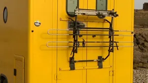

    • 14. Dezember 2019 um 10:41
    Hi
    hier hast du ein foto davon, wie ich das realisiert habe. Die beiden horizontalen streben sind aus eisen. Rechts gibt es 2 flügelmuttern, falls ich die türen doch mal öffnen will.
    Ciao, Michi
