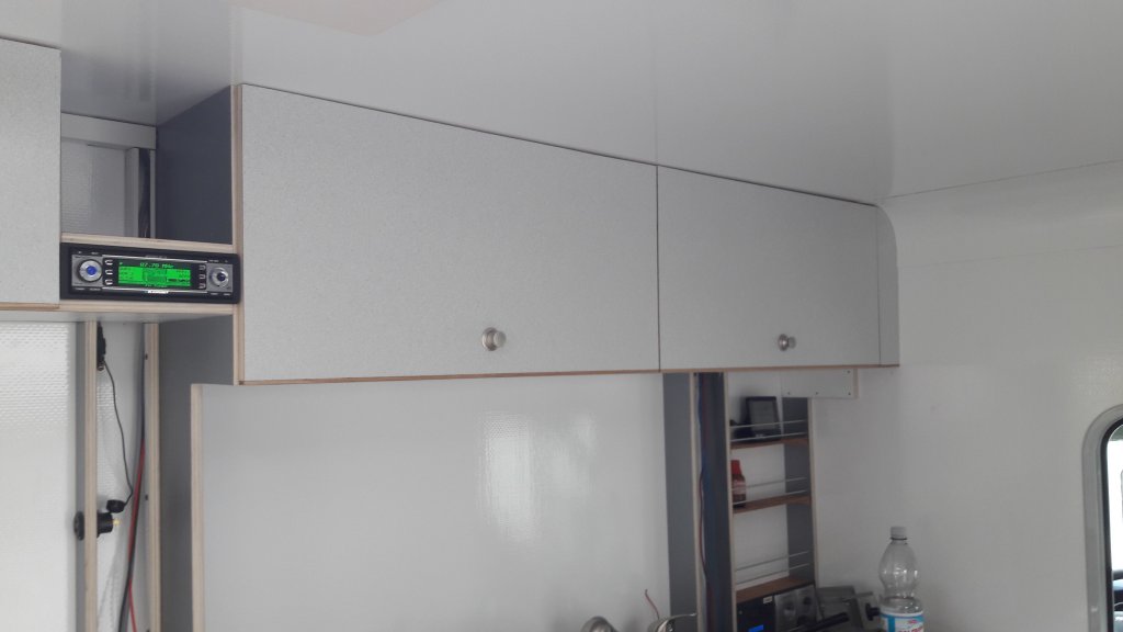

Heute wurden dann die restlichen Klappen installiert sowie die Klappe mit den Controlpanels über der Türe. Da ist auch noch Platz für "Future enhancements" :)
Das Panel ist klappbar mit Magnnetschnapper damit man vernünftig hinten dran kommt.
Das Fach über dem radio bleibt erst mal offen, für Kleinkram. Wann das nicht überzeugt, kann ich ja immer noch ein Kläppchen einbauen.
