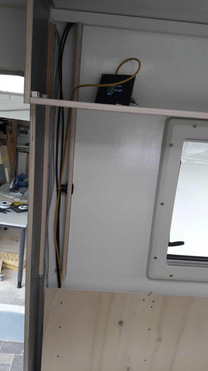

Heute morgen wurden erst mal die Hängeschränke fertig angeschraubt. Dann hab ich mich den Kabelschächten gewidmet.
Hier das Beispiel aus der Küche, welcher gleichzeitig Abluftkanal ist:
Das obere Ende kommt dann, wenn der Dachlüfter eingebaut ist. Da es aber andauernd wieder regnet, wird das wohl vor Dienstag nix :(
Man sieht auch, die tollen Rundungen der Kabine machen einem das Leben da auch nicht einfacher X/
In den Ecken der Sizbänke ist es dann schon einfacher.
Die USB Steckdosen sind auch schon eingebaut, mit Ausgang zur Seite damit man nicht die Stecker im Nacken hat ;)

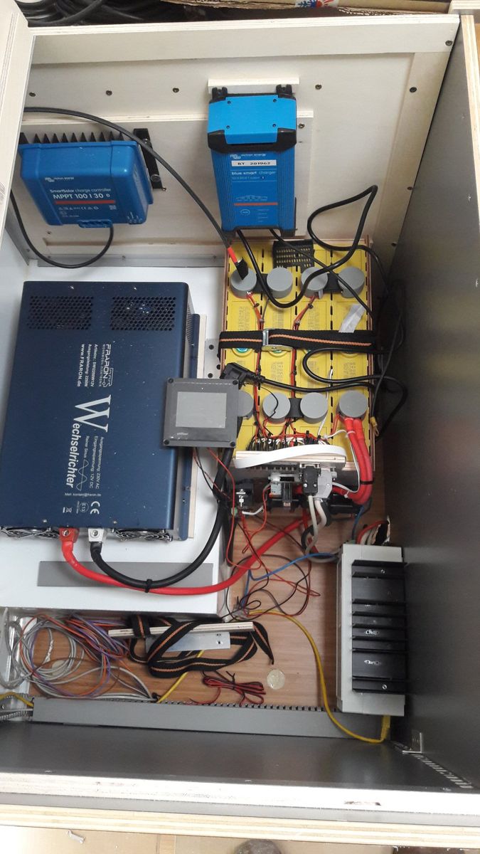

Batterie und Wechselrichter sind schon festgeschraubt und verkabelt.
Der Rest liegt noch lose rum.
Morgen will ich dann mal eine Basisverkabelung herstellen und den vorderen Solarregler anklemmen, der auch die Fahrzeugbatterie puffert.

sehr krass. Klar hast du mit 800 Ah keine Sorge mit Strom 8)
Ein BMS zu bauen ist vermutlich für mich zu schwierig. Ich kann zwar die Verkabelung löten und verlegen, auch seriell und parallel ... aber Leiterplatten ist Bömisches Dorf. =O
7. März 2025 um 11:48
Nein, das sind dann 200Ah bei 14V.
Die Batterie habe ich ja vor fast 5 Jahren gebaut. Heute würde ich auch eine fertige 200Ah (oder 2x150Ah) für weniger Geld kaufen. Wichtig ist nur, dass das eingebaute BMS genug Strom kann. Der 2200W Wechselrichter braucht bis 250A. Das gibts bei einzelnen Batterien nicht, die können nur 100A-200A. Daher 2 parallel schalten.
Jan-aus-EF
6. März 2025 um 22:37
Holger, könntest du bitte mal deine Geräte listen ?
das sieht sehr gut aus, natürlich erkennt man die Victron Geräte, aber Batterie und Wechselrichter, usw. ?
7. März 2025 um 09:13
Die Batterie besteht aus 4 Winston Zellen 200Ah mit einem selbstgebauten BMS, der Wechselrichter ist von Fraron, 2200W Sinus
