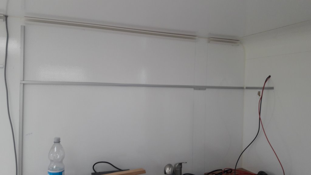

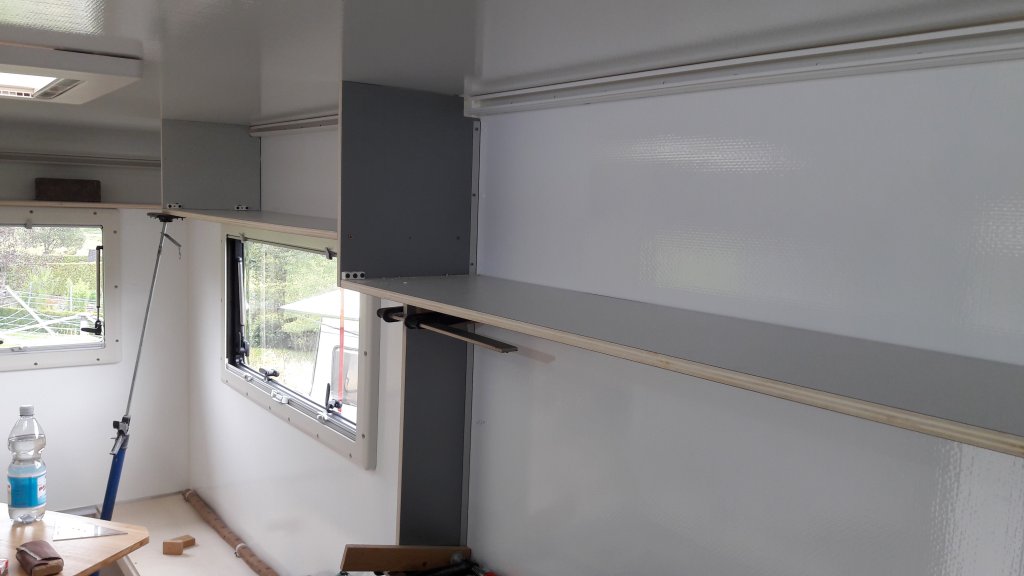

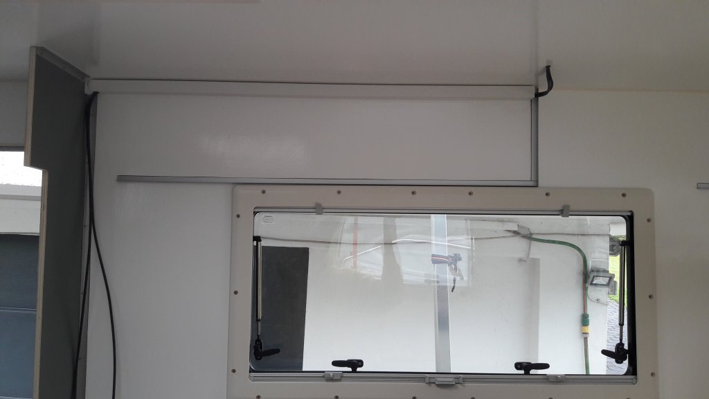

Heute wurden die Hängeschränke an die Wand geklebt 8)
Also zunächste die Aluleisten mit VHB Tape an die Wand geklebt. Dann die senkrechten Ständer an den Seiten bis zur Decke eingebaut.
Alles was von innen geht, wird geschraubt. Da Ziel ist aber keine sichtbare Schraube auf irgendeiner Außenfläche!!
Die Schrankunterseiten liegen dann auf den Winkeln auf und werden auf der Stoßkante mit Sika in den Winkel geklebt.
Außerdem wurden oben rum die Kabelkanäle angeklebt.
An den vorderen Seiten der Sitze (also 1. Bild oben links, rechter Sitz) gibt es 8cm breite Installationskanäle für Kabel sowie Einbauraum für Schalter, Dimmer usw.
Die Kanäle bekommen die Seite vom Möbelholz und als Front ist ausgeschnittenes GFK aus den Fensterausschnitten geplant. Das wird dann allerding sichtbar mit VA Schrauben befestigt. Da werde ich ja öfters dran müssen, ich kenne mich ja :D

Hallo Holger,
habe eine Frage: Hast du die Alu-Winkel nur mit VHB Tabe an die Wand geklebt? Und welche Stärke/Dicke hast du genommen?
schöne Grüße Martin
11. Juni 2024 um 14:07
Hallo Martin,
ich hab das 3M VHB Tape 4941P/F verwendet, 16mm breit und 1,1mm dick. An den senkrechten Winkeln für die Seitenwangen und der Auflage für den Hängeschrankboden funktioniert das bis heute super.
An den senkrechten Bretter im/am Hängeschrank zur Decke hat sich durch das Gewicht das Tape langgezogen auf über 3mm, sind ja auch nur relativ kurze Stücke von 25/30cm. Hier hab ich nachgebessert und nochmal mit den Deckenleisten verschraubt, bzw Winkel mit Sika dagegen geklebt.
