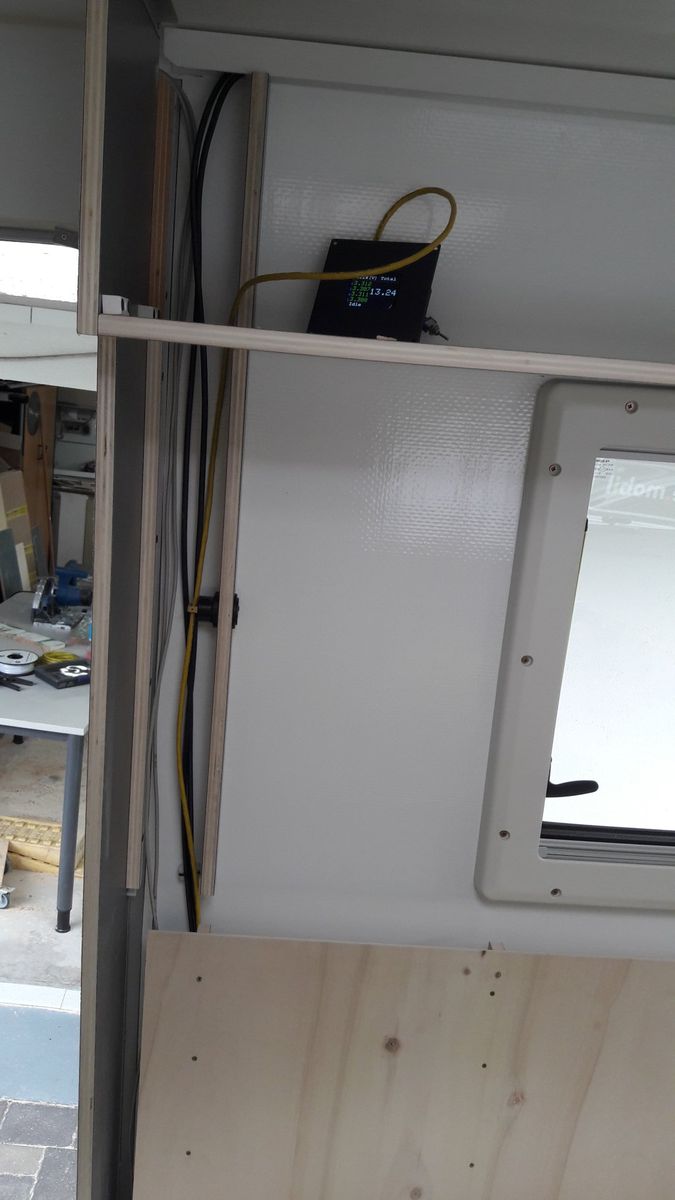

Heute morgen wurden erst mal die Hängeschränke fertig angeschraubt. Dann hab ich mich den Kabelschächten gewidmet.
Hier das Beispiel aus der Küche, welcher gleichzeitig Abluftkanal ist:
Das obere Ende kommt dann, wenn der Dachlüfter eingebaut ist. Da es aber andauernd wieder regnet, wird das wohl vor Dienstag nix :(

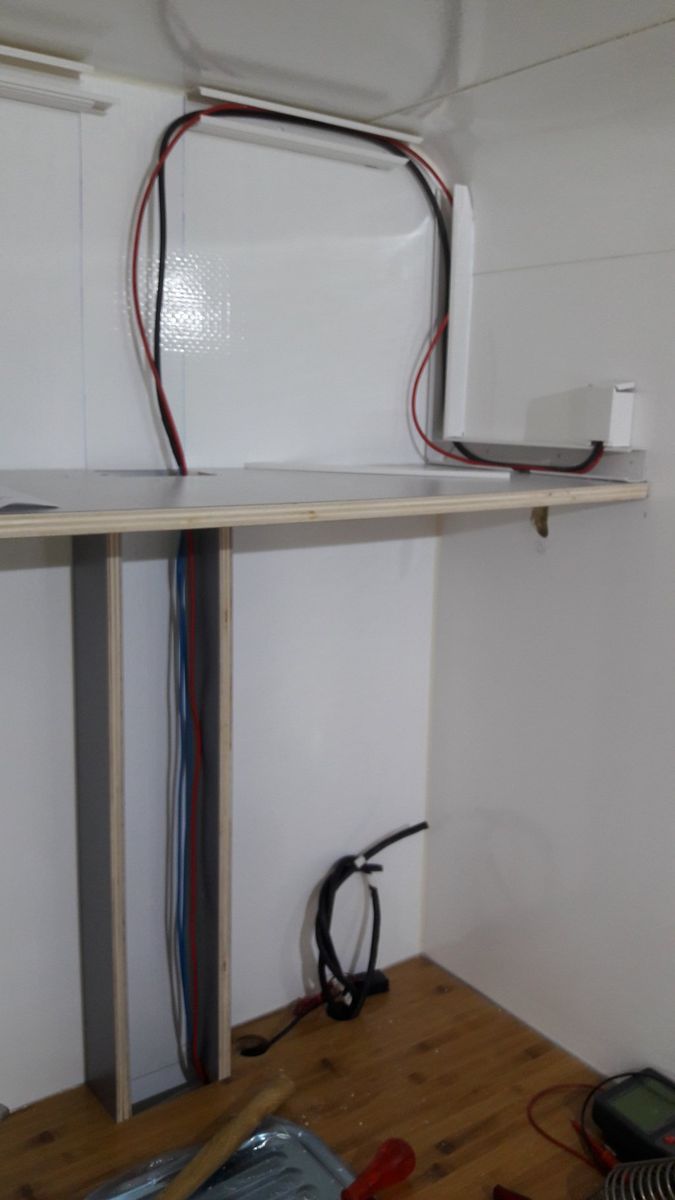

In den Ecken der Sizbänke ist es dann schon einfacher.

Batterie und Wechselrichter sind schon festgeschraubt und verkabelt.
Der Rest liegt noch lose rum.
Morgen will ich dann mal eine Basisverkabelung herstellen und den vorderen Solarregler anklemmen, der auch die Fahrzeugbatterie puffert.
