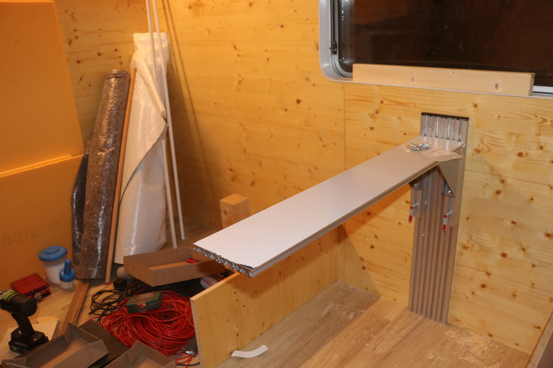

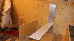

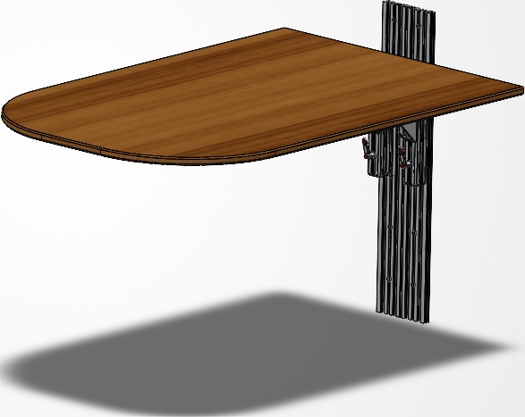

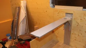

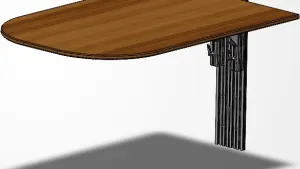

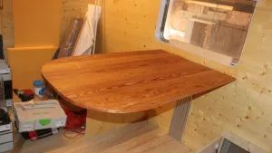

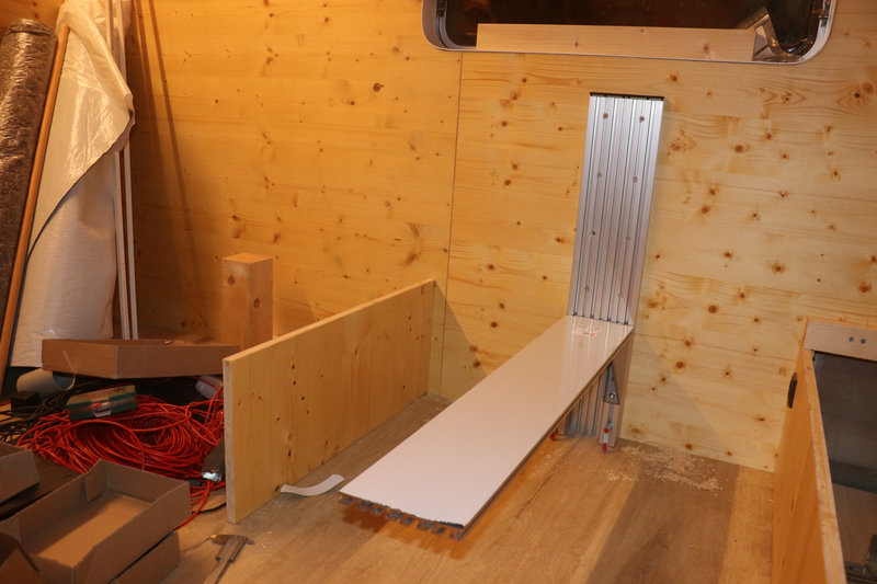

Die Konstruktion:

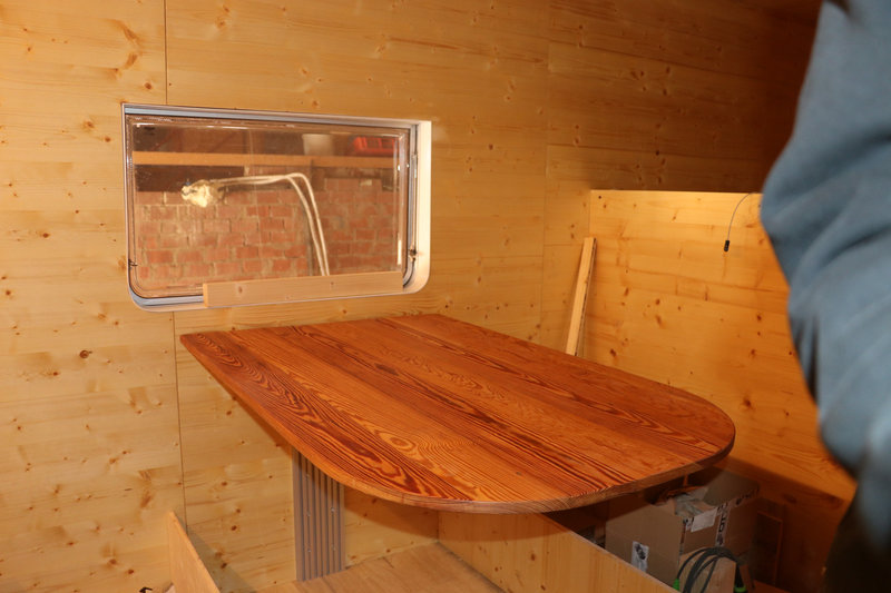

Es sollte möglichst kein Tischbein vorhanden sein, damit später auch mal die Hunde drunter liegen können.
Die Halterung wird aus Item Profilen gebaut und ist höhenverstellbar.

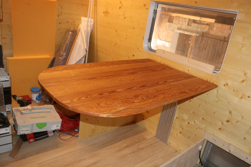

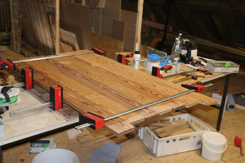

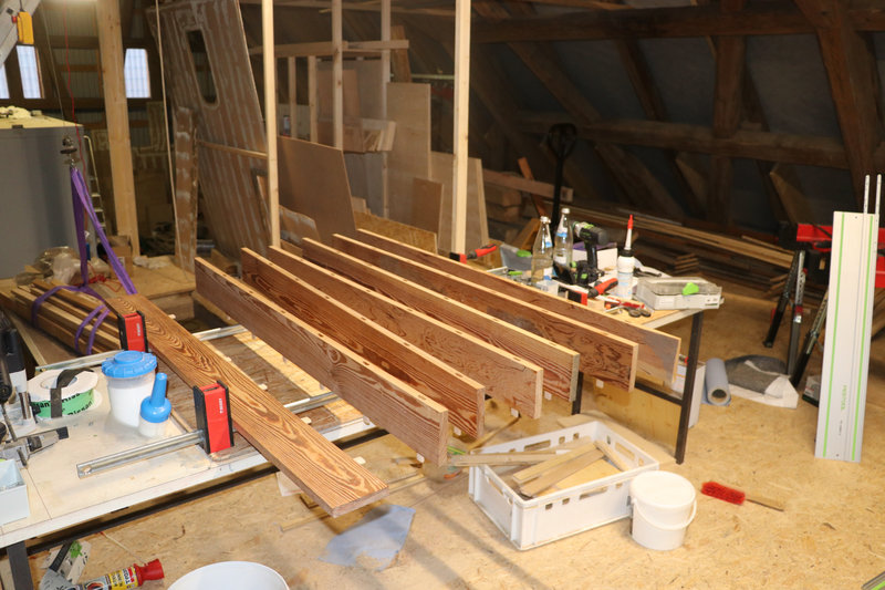

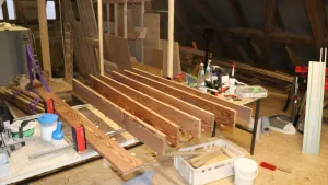

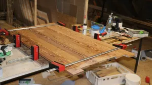

Für die Tischplatte habe ich alte Dielen aus unserem Haus recycelt. Die sind über 100 Jahre alt.
und Verleimen
Danach noch plan schleifen und Kanten bearbeiten.
Die Profile habe ich fertig bestellt.

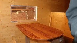

Und so sieht das Endergebnis aus:
Die Höhenverstellung muss ich noch ein bischen optimieren. Aber erst mal reicht es so.
